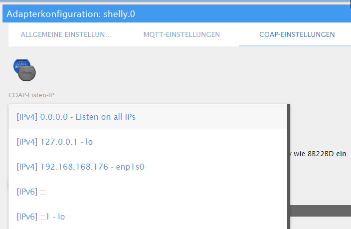

    Liebe ioBoker Gemeinde,
    vielleicht habt ihr ja einen Tipp für mich.
    Mein ioBroker Server läuft in einem Netzwerksegment mit dem Bereich 192.168.168.x
    Jetzt möchte ich gerne zusätzlich ein paar Shelly-Geräte über den Shelly Adapter einbinden. Da das aber über WLAN geht und sich mein WLAN Netz im Netzsegment 192.168.178.x befindet findet derShelly Adapter kein Gerät.
    Habt ihr eine Idee ob man irgendwo in den Dateien vom Shelly Adapter die IPs der Geräte eingeben kann um so ioBroker bei mir auch "Shelly" beizubringen?
    Oder wie funktioniert das mit dem Shelly Adapter, wie findet der seine Geräte? Ich sehe da nichts:

      Ich habe irgendwo gelesen, dass CoAP nur im gleichen Netzwerksegment funktioniert. Versuche es mal mit MQTT, dort kannst du den Zielserver einstellen. Vielleicht klappt das.

        @LoxDUS Das Broadcasting des COAP's Protokoll's wird nicht in Dein anderes Netzsegment weitergeleitet!
        Du kannst es mit MQTT versuchen.
