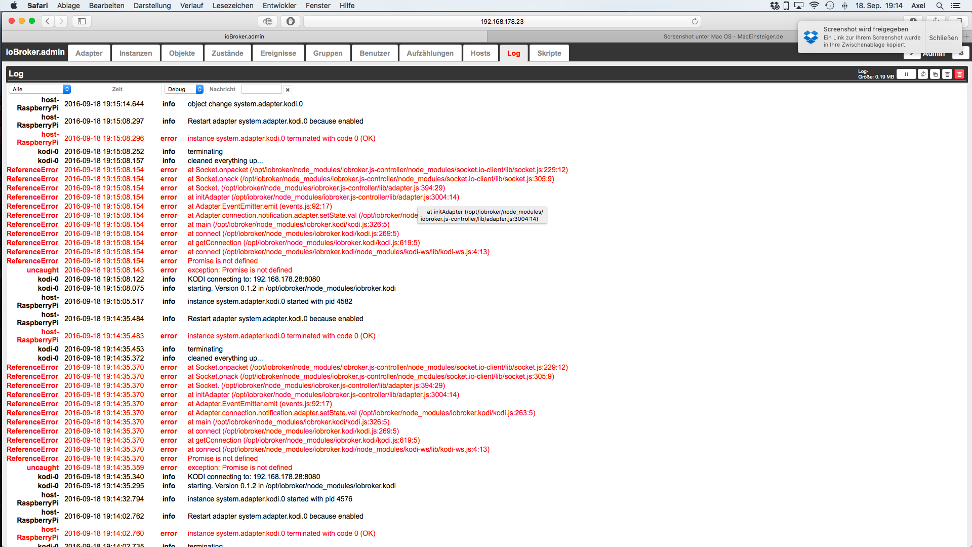

    Servus Leute, habe gerade versucht meinen Kode mal zu verbinden nur leider bekomme ich diese Fehlermeldung, kann mir da jemand helfen?
    danke mfg

      @fischi87:
      danke mfg `
      Какая версия node,js?
      What the version of node.js?

        auf meinem Host hab ich diese Version v0.10.22

          @fischi87:
          auf meinem Host hab ich diese Version v0.10.22 habs gefunden warum: > Although Node.js added native promise in stable version 0.12. `
          node.js zu alt.

            vielen dank hat geklappt :-)
