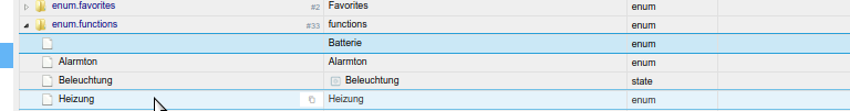

    ich wollte eben einem neuen Gerät eine Funktion zuweisen und erhielt eine Fehlermeldung (siehe unten). Bei näherer Suche bemerkte ich, dass die betreffende Funktion (Batterie) unter enum.functions eine leere ID hat:

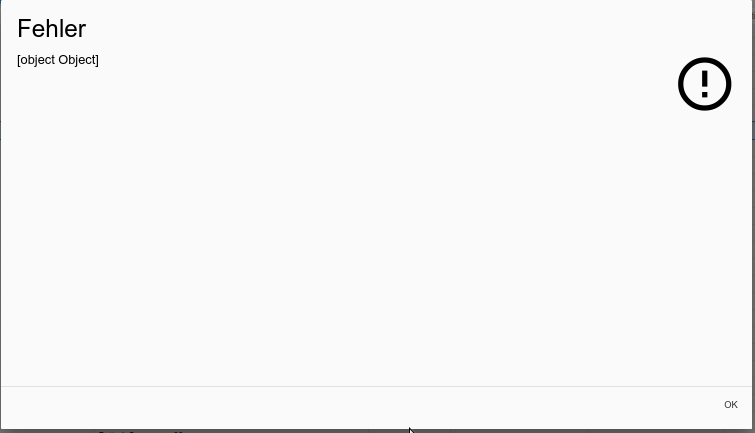

    Nun wollte ich das geradeziehen, aber ich kann den Punkt leider nirgendwo löschen. Egal ob ich es hier bei den Objekten hinten über den Mülleimer versuche, ob unter Aufzählungen, es kommt immer folgende Meldung, die auch kommt, wenn ich bestehnden Geräten diese Funktion wegnehmen oder dem neuen Gerät zuweisen möchte:
    wie kann ich diese eine Aufzählung mit leerer ID löschen? Evtl. auch direkt im Dateisystem bei gestopptem iobroker?!

      @Wildbill
      Falls es noch nicht aufgefallen ist: Das Objekt "enum.functions.Beleuchtung" hat den falschen Objekt-Typ.

        @paul53 Danke, hatte ich gar nicht gesehen. Da aber Beleuchtung nicht von mir stammte (bei mir heissen Lichter LICHT) sondern wohl mal von irgendeinem Adapter (Homematic?) angelegt wurden, habe ich den gleich auch gelöscht. Der ging ohne Fehlermeldung. 👍
        Gruss, Jürgen
