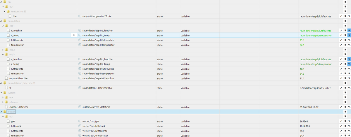

        Nach einer Woche Debugging nun meine (vermutliche) Erkenntnis. Vielleicht stolpert ein Newbie (wie ich) mal irgendwann drüber.
        Die beschrieben Auswirkungen wie oben Beschrieben waren da, ja, aber die Ursache woanders. Es ist alles Vermutung, da ESP32 und C neu für mich ist und was CHAR angeht ich nur zu 95% durchblicke.
        Neben den oben beschriebenen Fehlern habe ich einen Vergessen, dass oft auch Topics angelegt wurden, die aus wild zusammen gesetzten Teilen der originalen Topics und Values ohne Systemanik bestehen.
        Als ESP32 Newbie nimmt man natürlich erst mal Stumpf String und versucht alles irgendwie in einen String zu packen, weil man CHAR nicht versteht. Da ist aber beim ESP32 performancetechnisch ganz schnell Ende. Also 2 Tage intensiv mit CHAR beschäftgt. Und da bin ich mit mit einem Escapechar um eins verrutscht, wodurch er weggelassen wurde und somit ganz neues Messages entstanden sind. Mit den neuen konnte weder ioBroker, noch MQTT oder Node weiter arbeiten. (Mein erster Schritt war bei Node ein Function die prüft ob ein String rein kommt, somit war Node erst mal safe)
        Nachdem ich das angepasst hatte und mich zuletzt auch noch mit Float zu Charkonvertierung beschäftigt habe und somit kein einziger String mehr im Code ist, läuft es (seit 2 Tagen). Dazu hab ich aus Node auch alles ausgelagert was ging und in jscript geschrieben, da Node bei solchen Problemen eine ekelhafte Blackbox ist.
        Details zum ESP32 gehören hier weniger her, dazu gibts viel im Netz. Wenn wer Fragen hat, gerne eine PM.
        Grüße
