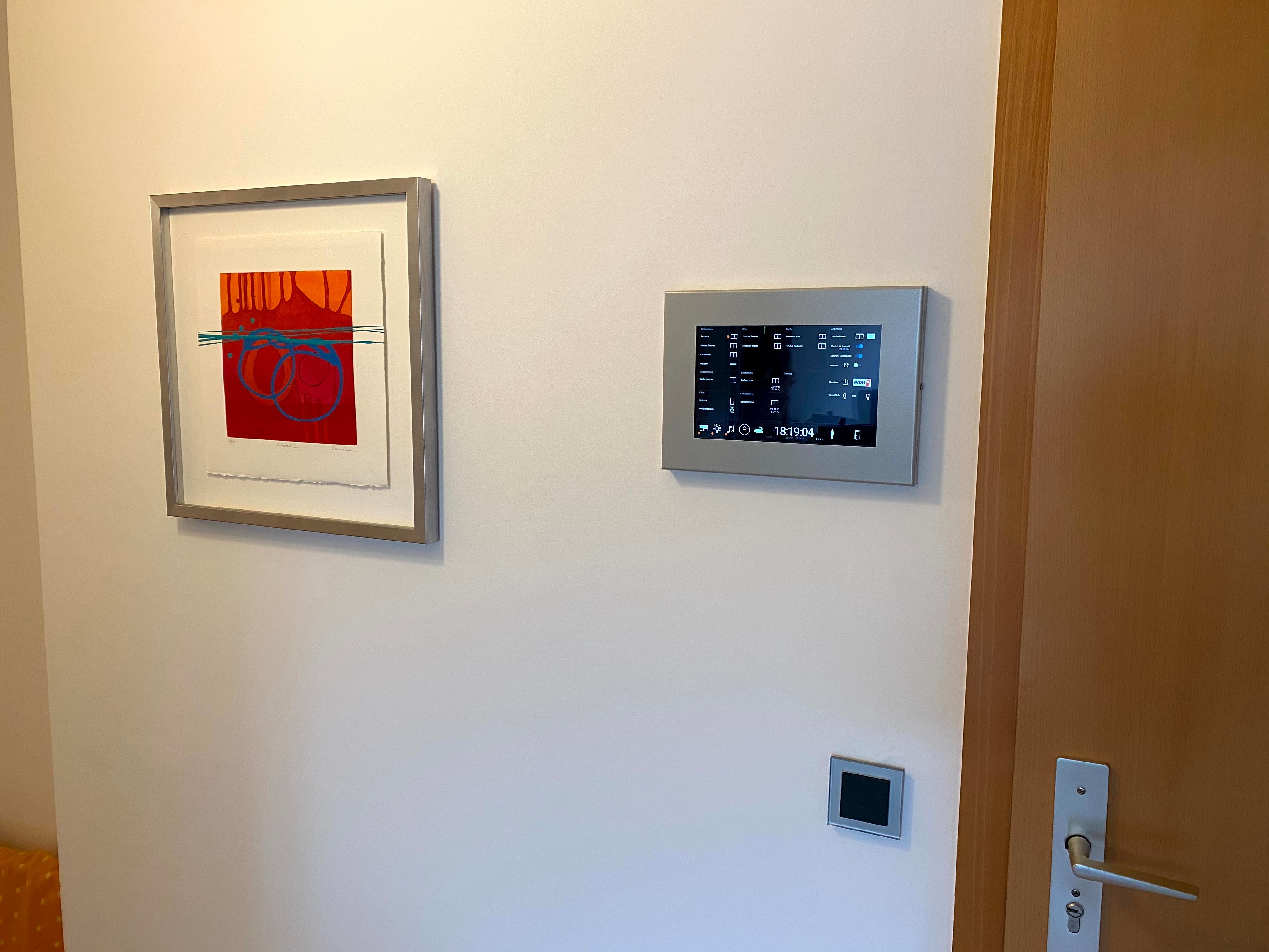

    Das ganze läuft auf einem 10 Zoll Android Tablet (Lenovo Tab-10), das bei mir an der Wand hängt. Dafür wurden bei der Renovierung direkt Kabel und Unterputzdosen vorgesehen. Dort ist ein USB Netzteil verbaut und versorgt das Tablet mit Strom. Das Lenovo hat den Vorteil, dass die drei Android-Tasten nur bei Bedarf im Display eingeblendet werden und nicht immer zu sehen sind. Die brauche ich für die VIS ja nicht. Das Gerät ist immer an, Nightstand-Mode und das Display wird bei Berührung beleuchtet bzw. wenn man die Tür öffnet (dann kann man den Summer direkt drücken).
