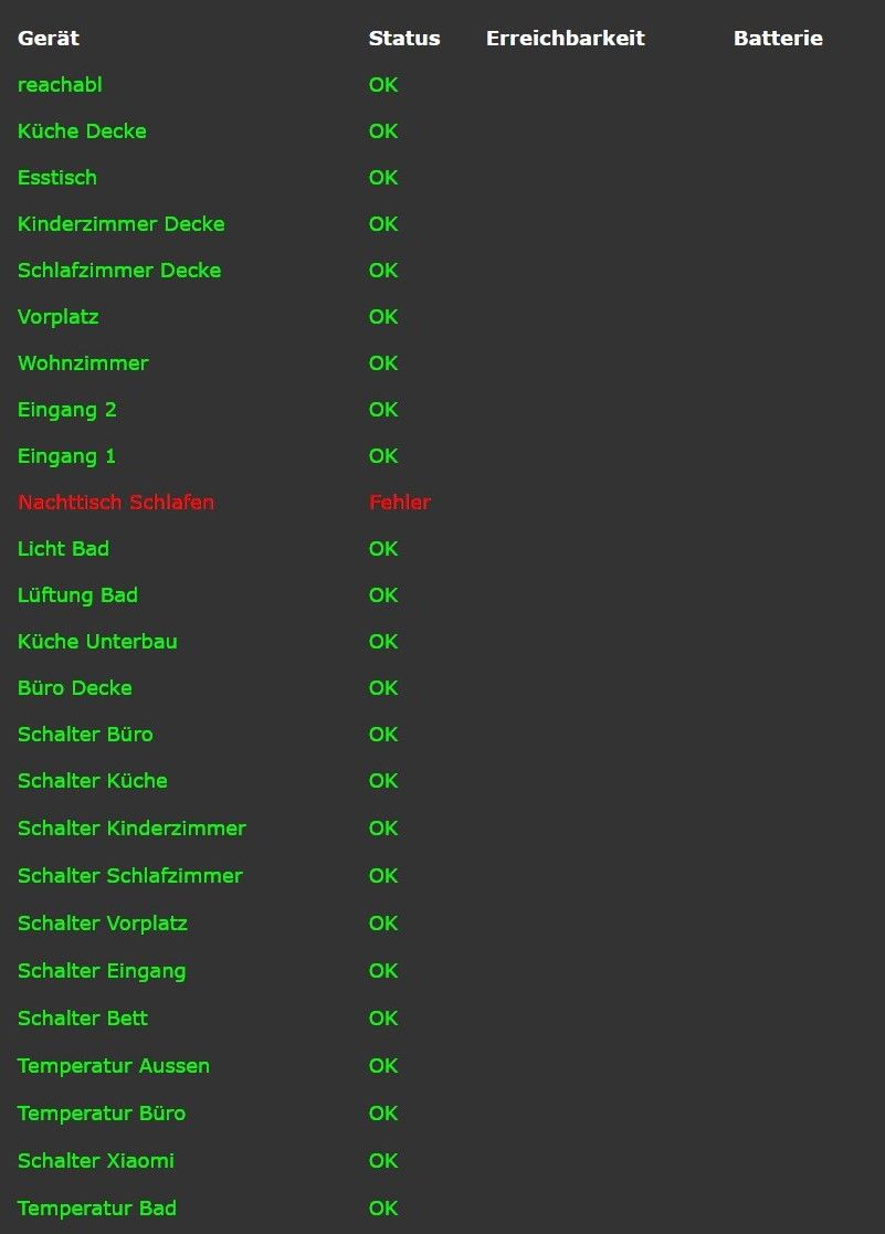

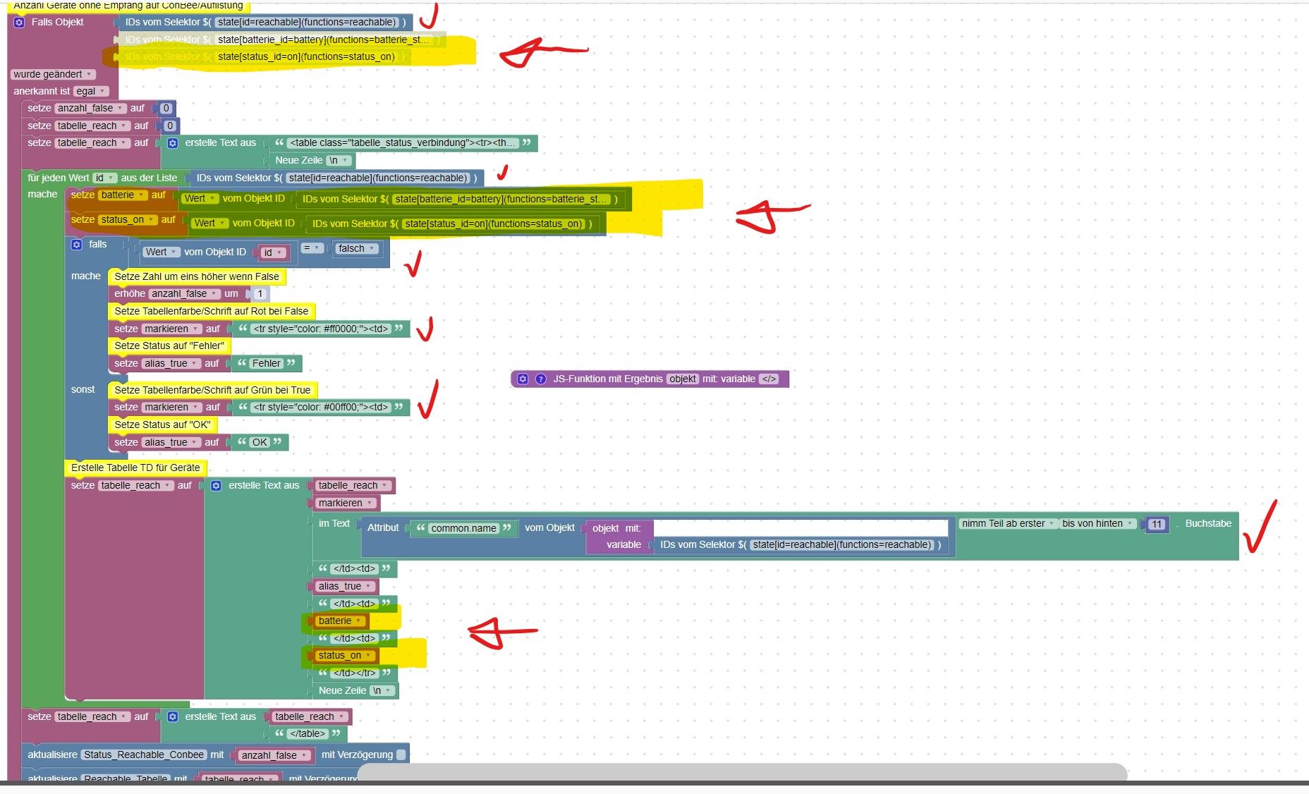

    Ich stehe vor einem Problem welches ich mit meinem Wissen in Java und Blockly nicht hinkriege.
    Ich erzeuge mir bis jetzt via Blockly drei Tabellen - Eine Tabelle zeigt mir die Geräte mit Batterie und deren Batteriestatus, eine Tabelle zeigt mir alle Geräte welche mit ZigBee verbunden sind und den Verbindunsstatus. Die letzte Tabelle zeigt mir dann noch an welche Geräte an/aus sind.
    Das funktioniert alles wunderbar. Aber leider nur einzeln.
    Ziel ist aber dass alle diese Info in einer Tabelle sind. Eigentlich eine Auflistung aller Geräte und da wo vorhanden den entsprechenden Wert ausgeben.
    Bild im Anhang machts wohl verständlicher...
    Das Problem ist, so glaube ich, dass ich den Baustein "Selektor $" nicht ganz verstehe.
    Anbei mal mein Blockly und die Tabelle die ausgegeben wird.
    Wenn mir da jemand helfen kann oder einen Tipp in die richtige Richtung geben kann wär ich sehr dankbar.
