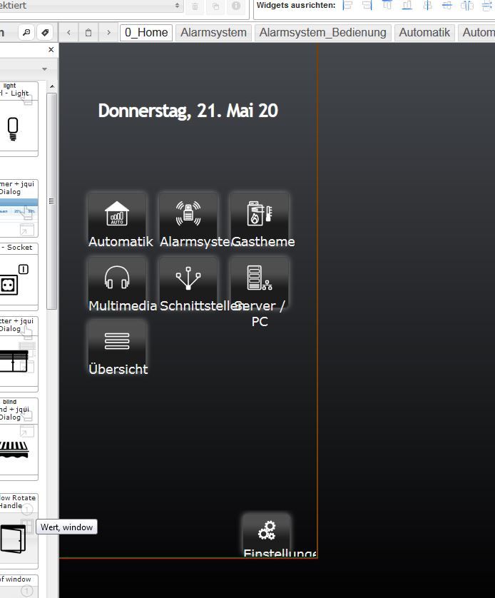

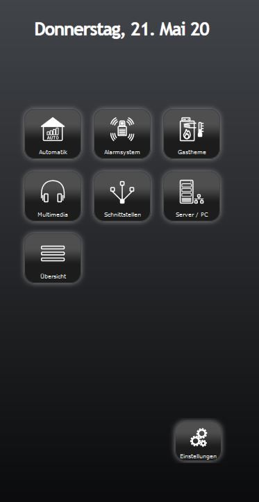

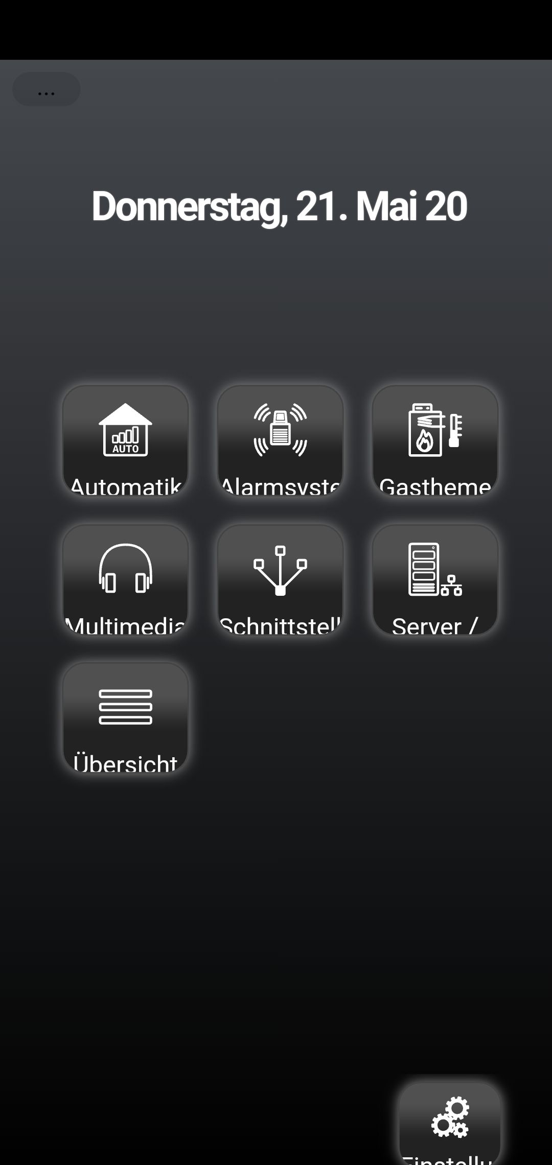

    heute habe ich gemerkt, dass die Schriftgröße an meinen Buttons in meiner Visualiserung sich geändert hat, obwohl ich gar nichts gemacht habe. Ich hab die Schriftgröße mit einer CSS-Eigenschaft "font-size: 8px;" im Editor definiert und die Eigenschaftsfelder im Symbol selbst sind leer.
    Die einzelnen Visualierungen im Editor, Browser oder App sahen immer schon unterschiedlich aus, aber die in der App gleichte der im Brwoser definitiv. Jedenfalls war die Schriftart so groß, dass ich sie vernünftig lesen konnte.
    Weiß jemand was passiert ist ?

        Es hat sich ja in der App geändert und die habe ich definitiv nicht aktualisiert, ändert oder sonst was. Ich hab Updates im iobroker selbst gemacht, aber keine vom Editor. Das einzige war der "WebServer" den ich testweise wieder zurück auf die alte Version downgegradet habe. Wie kann man das denn umstellen? Es würde ja schon helfen, wenn ich weiß wie es wieder "reparieren" kann. Ich hatte schon versucht die App neu zu installieren und im Editor die Schriftgröße direkt im Symbol anzugeben. Gleiches Ergebniss.

          Es hat IMHO bei Android letztenes ein Update von Chrome und der Android WebView gegeben.
          Diese sind für die Darstellung zuständig.

            Hmm, ok. Das könnte eine Erklärung sein. Wie kann ich das denn im Editor einstellen, dass er die Schriftgrößen richtig erkennt? Oder vielleicht ind er App ?
