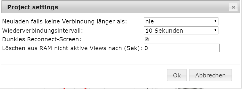

      Nächste Version (oder git)
      0 Sek - views werden nie gelöscht

          Hab jetzt mal die Einstellung auf "Löschen aus RAM nicht aktive Views" auf nie gesetzt. Ich erkenne leider im VIS-App keine merkliche Verbesserung.
          Wenn ich länger als 30 Sekunden keinen View wechsle dann erfolgt n View-wechel sehr verzögert. Wechsle ich innerhalb der 30 Sekunden dann geht es verzögerungsfrei!

            mule
            Was hast Du denn auf "nie" gesetzt? Wenn ich den Screenshot von Bluefox richtig deute, dann musst Du unter "Löschen aus RAM nicht aktive Views nach (Sek):" auf 0 setzen.

              @PrinzEisenherz1:
              Hi Bluefox,
              Johnny `
              Kann es sein, dass du es im APP versuchst?
              Da muss man eine neue Version von APP abwarten.

                @mule:
                Was hast Du denn auf "nie" gesetzt? Wenn ich den Screenshot von Bluefox richtig deute, dann musst Du unter "Löschen aus RAM nicht aktive Views nach (Sek):" auf 0 setzen. `
                Ich habe auf von Textfeld auf select geändert.

                  Hi Bluefox! Ich nutze das App! Danke für die Info das die Funktion im App noch keine Auswirkung hat! Da warte ich mal die neue Version vom App ab!
