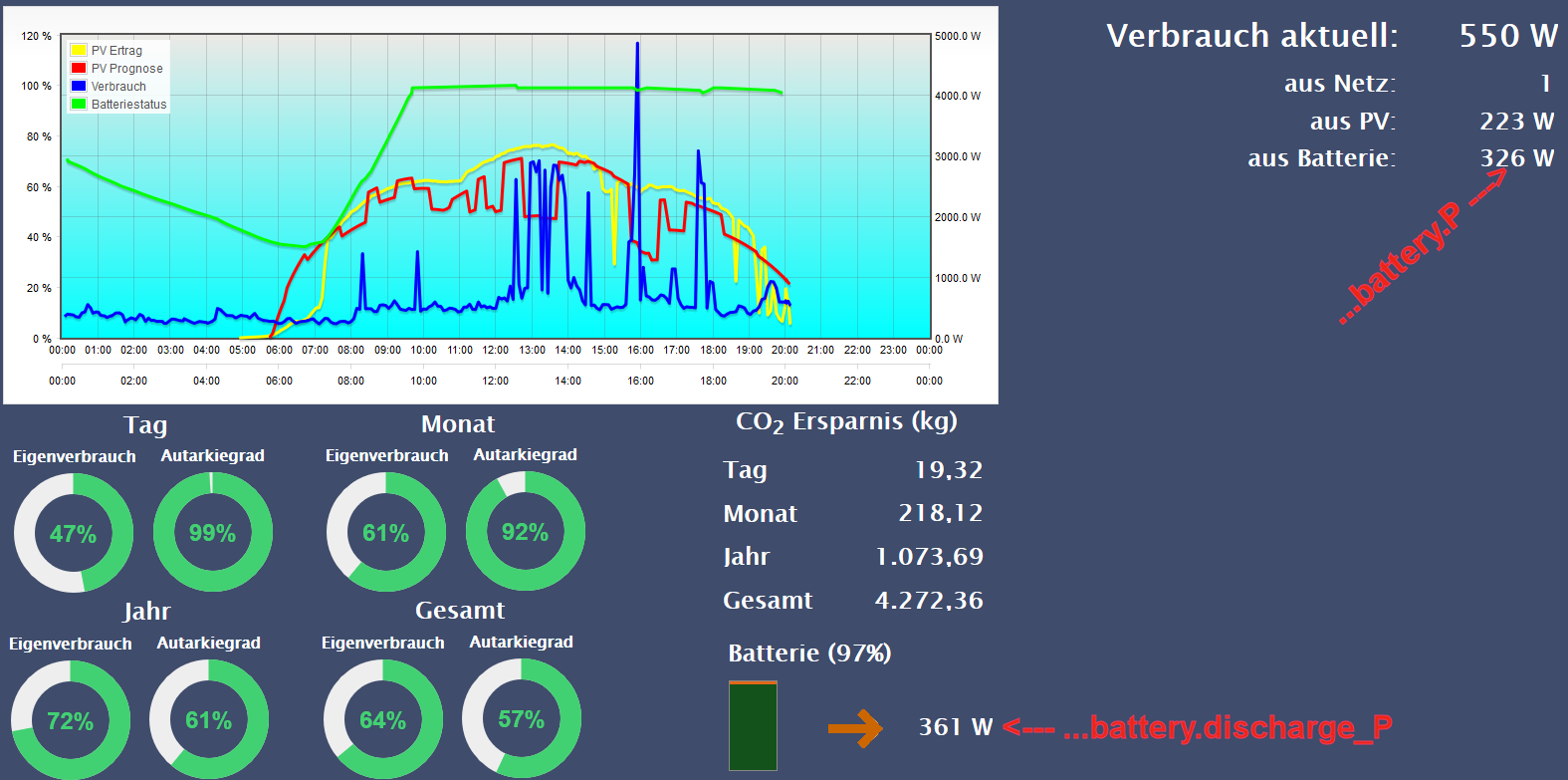

    ich nutze den plenticore Adapter um Daten der PV Anlage zu visualisieren. Ich habe in meiner Vis unter anderem den Batteriestatus und die Info wie stark die Batterie geladen wird bzw entlädt. Ausserdem eine Übersicht über den Hausverbrauch und wie der derzeit gespeist wird.
    Zur Frage: Der Plenticore Adapter erzeugt einen Parameter "plenticore.0.devices.local.battery.P" der die Batterie-Power anzeigt. Es gibt einen Parameter "plenticore.0.devices.local.battery.discharge_P" der die Batterie-Entladung anzeigt.
    Weiß hier jemand warum die beiden Werte abweichen? Nach meinem Verständnis müsste doch die Batterie-Entladung = Batterie-Power sein, solange nichts in Netz eingespeist wird und der Entladestrom komplett ins Haus geht. Dem ist aber nicht so. aus der Kostal Beschreibung der Schnittstelle (modbus) geht das für mich auch nicht hervor,

        @SigiMOE Die "Donuts" sind eigentlich ganz normale "gauges" Hier der komplette view: view.txt
        Verbrauch:
        Aus Netz: plenticore.0.devices.local.HomeGrid_P
        Aus PV: plenticore.0.devices.local.HomePv_P
        Aus Batterie: plenticore.0.devices.local.HomeBat_P
        Achtung: Die "Einspeisung" hole ich nicht aus dem plenticore sondern direkt vom Stromzähler (smartmeter-adapter und einen Lesekopf, der auf dem Zähler angebracht ist), die Werte nützen dir wahrscheinlich nichts wenn du keinen Lesekopf hast. Bei einer PV Anlage würde ich da aber mal irgendwann "investieren" (das waren glaube ich 30 Euro)
        Einspeisung: smartmeter.0.1-0:16_7_0__255.value

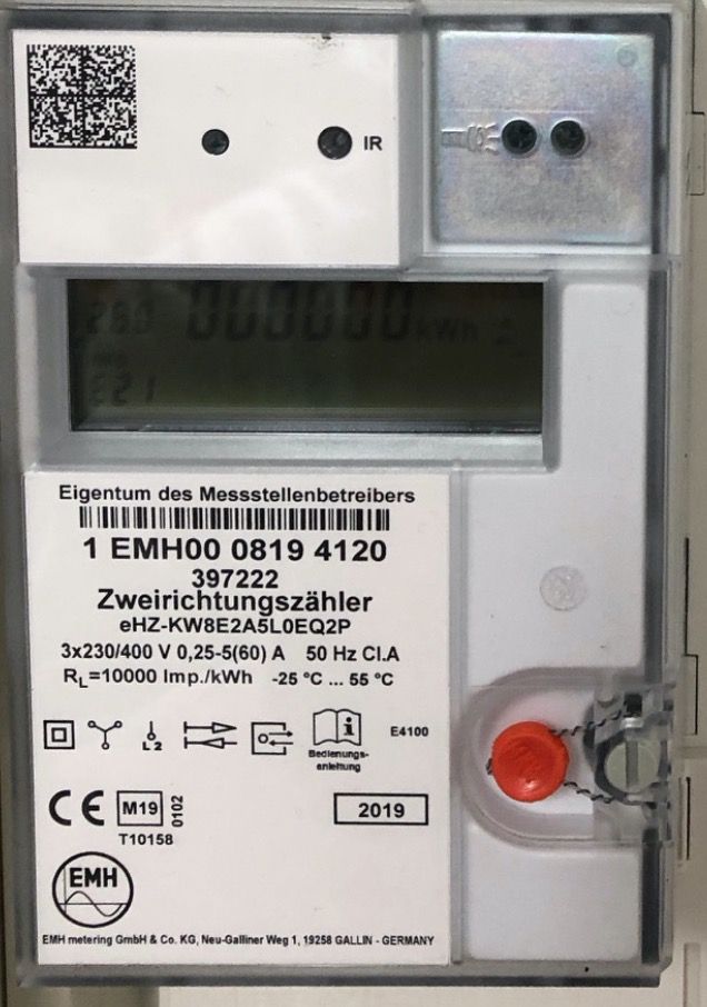

          @amg_666 Vielen Dank, hat prima geklappt. Das Thema : smartmeter-adapter und einen Lesekopf macht mich jetzt neugierig. Ich habe diesen Zweirichtungszähler :
          Geht das mit dem auch ? Falls ja, kannst DU mir einen Link senden, welchen Lesekopf benötigt wird ?

            @SigiMOE Ja das geht, google mal nach "Volkszähler lesekopf", da gibts irgendwo ein wiki mit den verschiedenen Zählertypen und welche Einstellungen man da braucht.
            Dein Zähler kann das (weiß ich deshalb weil ich den gleichen habe :-) )Oben rechts ist eine Metallplatte mit 2 Löchern und da kommt der Lesekopf vor (hält mit einem eingebauten Magneten.

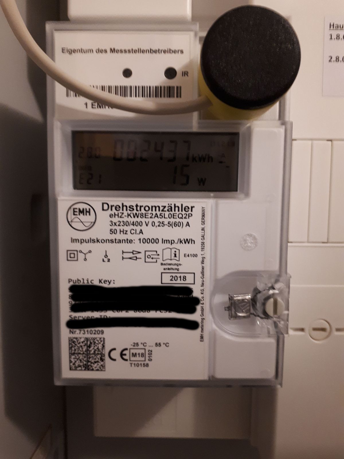

            Und so sieht das dann "in Betrieb" aus:

                @SigiMOE Ich habe bei mir keine Raspi in der Nähe gehabt und habe daher einen neuen als slave eingebunden und der hängt an der Wand neben dem Zählerschrank. Der Lesekopf hat einen USB Ausgang und der steckt in der USB Buchse des Raspi. Auf dem Raspi läuft der "smartmeter" Adapter da gibst du dann die serielle Schnittstelle an und die Übertragunsparameter deines Zählers (deiner hat 9600 Baud, 8 Datenbit, 1 Stopbit und kein Paritybit), fertig.
