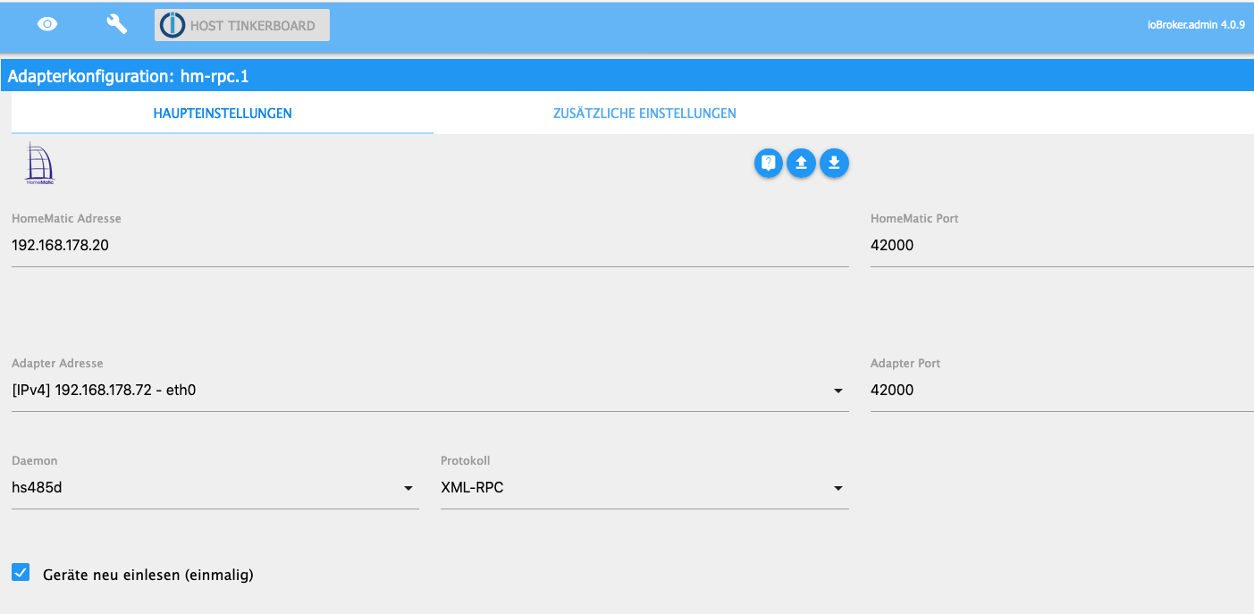

    sorry, ich bin Anfänger mit iobroker und neu im Forum.
    Ich habe schon einige Beiträge im Forum zum Problem mit fehlenden Kanälen gelesen und ausprobiert und gegoogelt. Bisher hatte ich keinen Erfolg

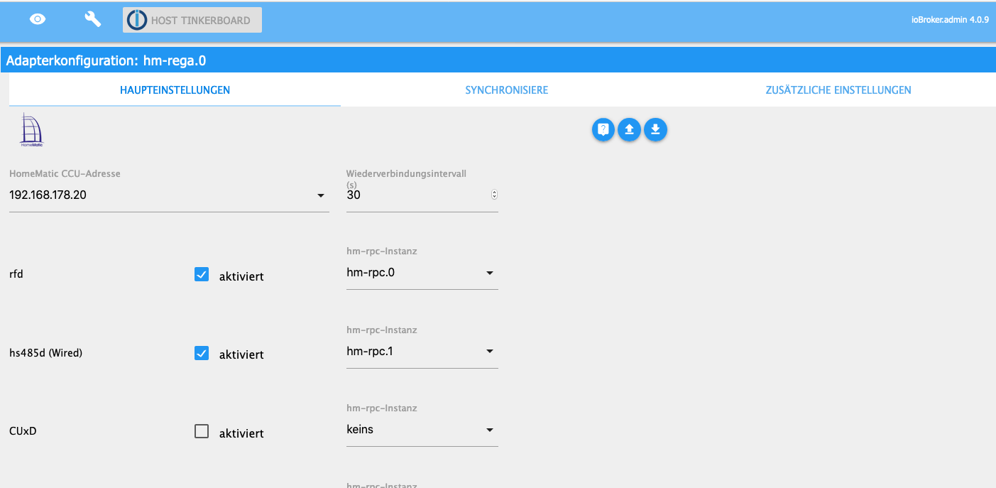

    In der Instanz hm-rpc.1 für meine Homematic wired (hs485d) Aktoren werden nur die Kanäle/Ordner 0 angezeigt. Die Kanäle/Ordner 1 fehlen.
    In der Instanz hm-rpc.0 für meine Funkaktoren (rfd) werden die Kanäle 1 angezeigt.

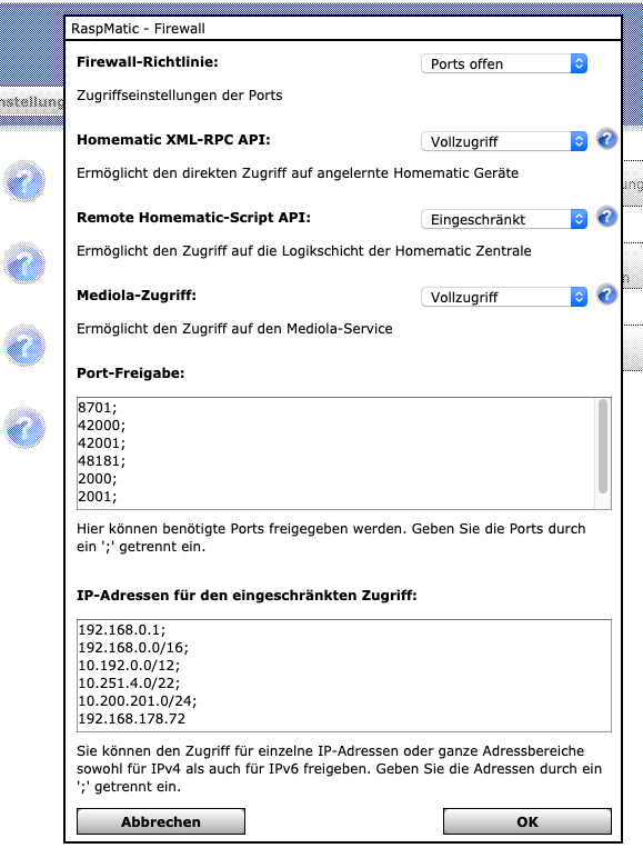

    Als CCU nutze ich eine Raspberrymatic mit Firmware 3.51.6.20200420

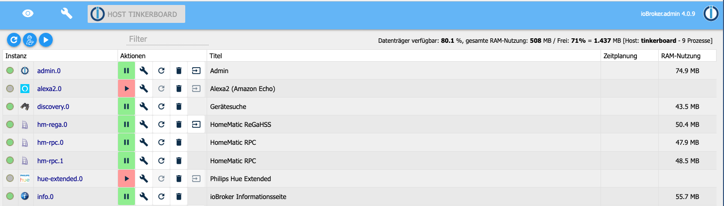

    Ich habe schon mehrfach die CCU neugestartet bzw. auch iobroker.
    Objekte_Kanal0_rpc1.png CCU_portfreigaben.png Adapter_RPC1_zusatz.png Adapter_RPC1_haupt.png
