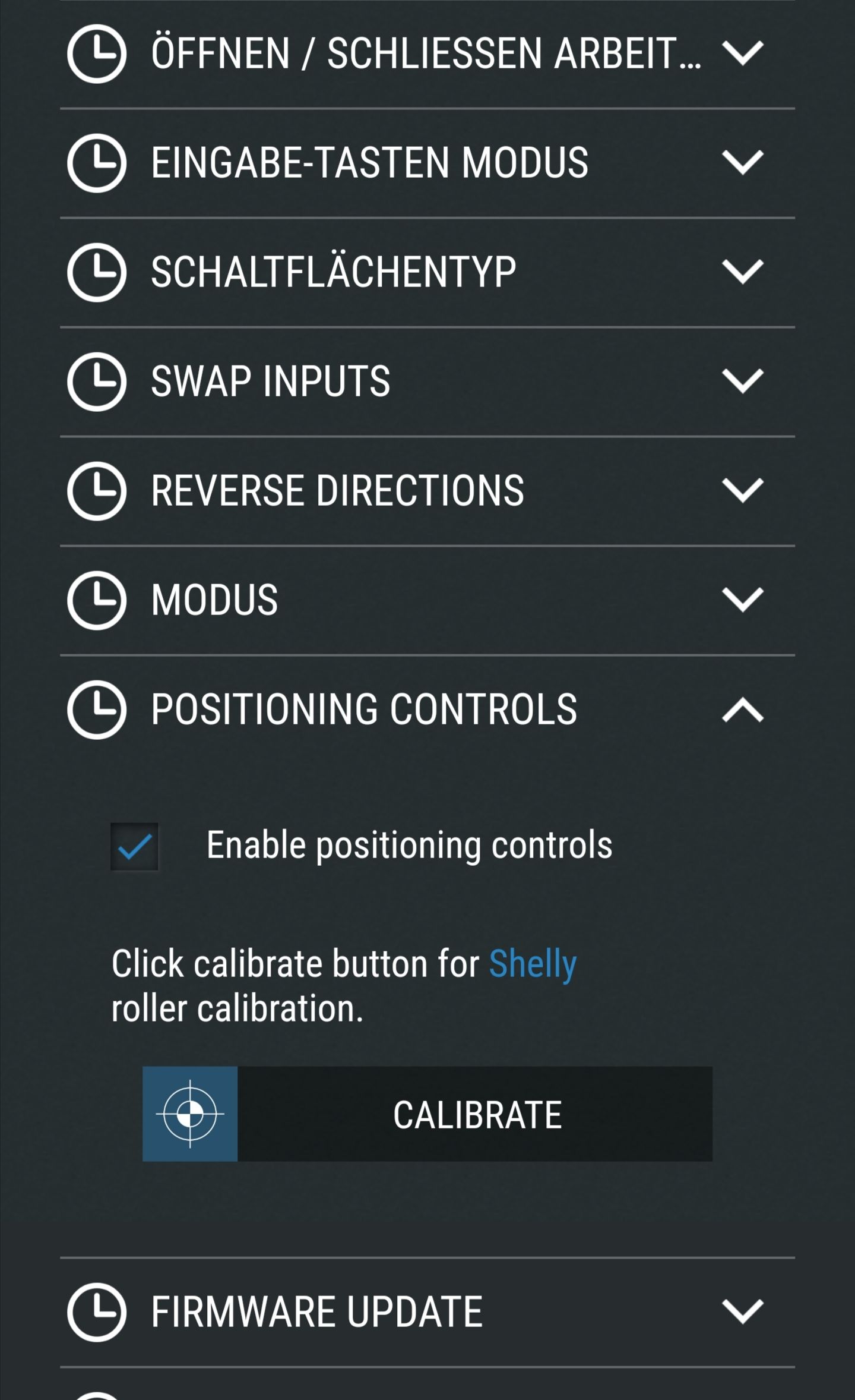

      @DarkDevil
      Schon kalibriert!
        DarkDevil
        Es kommt kurz eine fehlermeldung „Max Timeouts“ und dann fährt er runter und raus. Wie gesagt über die App werden die %angaben auch angezeigt

          leonracer
          Schau mal in den Einstellungen bei öffnen/schliessen. Dort kannst du eine maximale Zeit angeben, wie lange die Rollos laufen. Vielleicht ist hier die Zeitspanne zu kurz?
