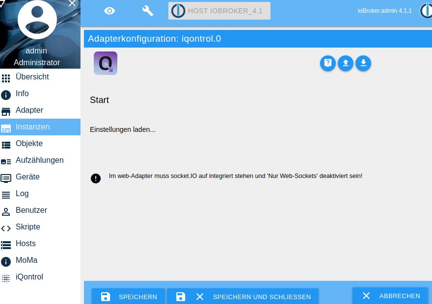

    Guten Abend,
    ich wollte mich einmal an die verschiedenen Visualisierungen wagen, bevor ich dann in medias res gehe.
    Docker auf Synology:
    Platform: linux
    os: linux
    Architecture: x64
    CPUs: 4
    Speed: 1601 MHz
    Model: Intel(R) Celeron(R) CPU N3160 @ 1.60GHz
    RAM: 7.7 GB
    System uptime: 15 T. 00:55:56
    Node.js: v10.20.1
    NPM: 6.14.4
    Disk size: 1.7 TiB
    Disk free: 810.1 GiB
    adapters count: 346
    Uptime: 3 T. 12:16:15
    Active instances: 22
    VIS Standard ohne Erweiterungen ist Installiert und alle Adapter sind auf einem aktuellen Stand (latest). Ich wollte mir dann einmal "iqontrol" installieren nur der Adapter hängt nach der Installation.
    Auch erscheint immer der Dialog, das Daten verloren gehen, dabei konnte ich ja noch nichts einstellen.

    Ich wollte einmal nachfragen ob dieses Verhalten bekannt ist und ob es eine Lösung gibt, bevor ich anfange mit Löschen und anderen Dingen :)
    Schönen Abend noch.
    Bernd
