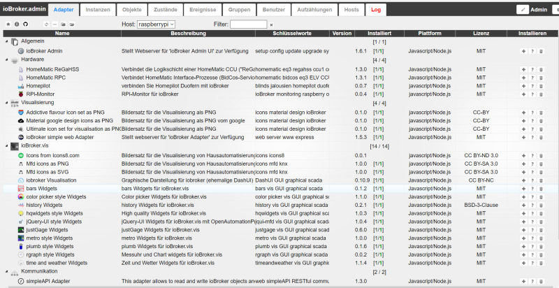

    Ich bin ratlos!
    Ich habe zum benutzen des Amzon dash button die erforderliche lib installiert:
    sudo apt-get install libpcap-dev
    Jetzt sehe ich in der Ansicht Admin Adapter nur noch die Installierten Adapter :shock:
    Hat jemand eine Idee , wie ich wieder zu der alten Ansicht komme?

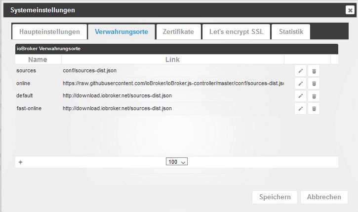

      Stell mal das aktive repository von fast-online auf online.
      (Zahnrad rechts oben - Systemeinstellungen)

        Bei mir gibt es nur die Einstellungen: default /source / online
        Mit der Einstellung online ist wieder alles zu sehen.

              Die verschiedenen Verwahrungsorte sind in den Systemeinstellungen unter dem Reiter Verwahrungsorte aufgelistet.
              "Eigentlich" ist fast-online der empfohlene Verwahrungsort, deswegen ist der Pfad bei default identisch.
              Leider gibt es hier und da mal Probleme mit der Erreichbarkeit.

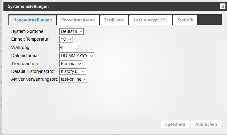

              Eingestellt welcher Verwahrungsort ausgewählt werden soll, wird im Reiter Haupteinstellungen:
              Rainer
