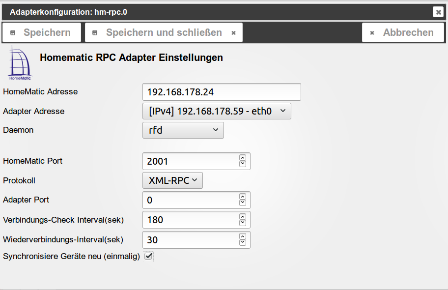

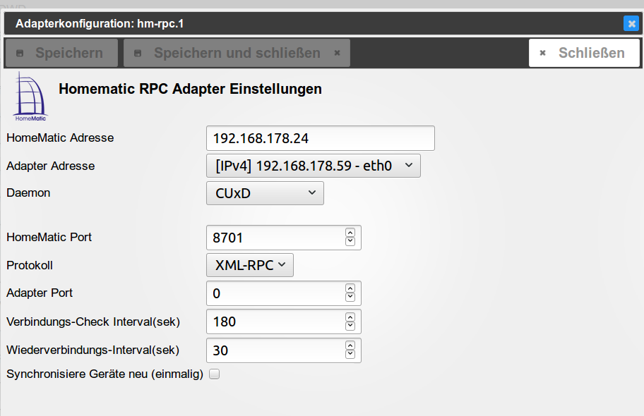

        • eric2905E Offline
          eric2905E Offline
          eric2905
          Moin,
          poste bitte mal je einen Screenshot der hm-rpc und der hm-rega Konfiguration.
          Ggf. ist da ja was zu erkennen.
          Gruß,
          Eric
          • O Offline
            O Offline
            Onkel Fritz
            Moin Eric
            CCU2, einige Heizkörperventile, 2 Raumtermostate, Steckdosen mit Leistungsmessung, Bewegungsmelder, Wetterstation, ...
            Versuche mich z.Z. mit Microcontollern (Arduino, Wemos, ESP32, MQTT), Raspberry Pi + ioBroker
            • HomoranH Nicht stören
              Wenn du den Haken bei "synchronosiere neu (einmalig)" setzt und dann "speichern und schließen" anwählst, Anschließend die Konfiguration wieder öffnest, ist dann der Haken weg?
              (ggf vorher mal haken wegmachen - speichern, haken hinmachen - speichern und schließen)
              Rainer
              • O Offline
                O Offline
                Onkel Fritz
                Ja, der geht weg. Ich hab ihn nur hin gemacht, daß du siehst, daß ich das mal gemacht habe (mehrmals)
