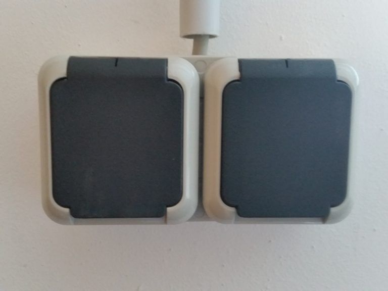

                    DIe habe ich auch im Einsatz, das sind die HmIP BSM z.B.? Die kriege ich nur in eine Standart-Aufputzdose nicht rein. Die sehen nämlich so aus:

                      @chrbo80 sagte in Aufputz Schalter im Keller smart machen?:
                      Weiß ich nicht.
                      die müssten IMHO alle ein PBU im Namen tragen, so ist es zumindest bei non IP
                      das wäre die Aufputzdose dazu
                      https://www.amazon.de/Gira-006227-Aufputz-Standard-reinweiß/dp/B000UXBBM8/ref=pd_sbs_60_5/260-1201477-7136306?_encoding=UTF8&pd_rd_i=B000UXBBM8&pd_rd_r=62854fe2-891a-4e0a-8295-5ebf8fd8e512&pd_rd_w=BuyoA&pd_rd_wg=Y6BI4&pf_rd_p=42bf0ad8-ce6f-4127-a2f0-106727020a41&pf_rd_r=HGMN5N3761PV36H6WNCZ&psc=1&refRID=HGMN5N3761PV36H6WNCZ

                        C Offline
                        C Offline
                        chrbo80
                        @Homoran super, damit müsste es klappen! Danke
