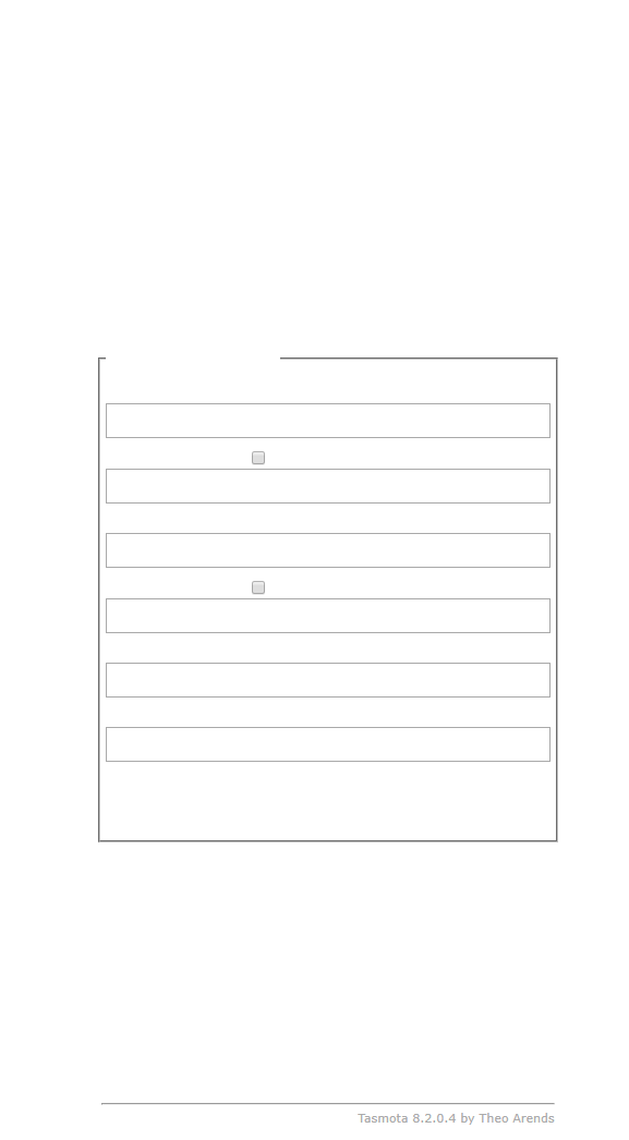

    ich habe eine Sonoff mit Tasmota geflasht. Diese hat eine Zeit lang gut funktioniert, aber jetzt night mehr.
    Die Konfiguration war auf einmal weg und Sie hat wieder ihren ursprünglichen AP bereitgestellt. Nur, wenn ich auf die AP Seite gehe sehe ich nur das unten. Das Gerät lässt noch ohne Probleme flashen, was ich schon ca 5 mal erfolgreich gemacht habe. Trotzdem kommt immer nur das Bild in dem AP unter 192.168.4.1.
    Kennt das jemand?

      Geh mal eine Version zurück,weg von der 8.2.0.4 bzw ist das richtige Gerät auch eingestellt?oben im Webif unter den wort sonoff

        Hallo, ich glaube ich versteh nicht was Du meinst. Das Bild oben ist das einzige was ich bekomme wenn ich den TH16 anspreche. Also da ist nichts zu lesen oder zu erkennen auf dem Bild.

          Neu flashen....
          Seit tas.8.0 kann das passieren.
          Erst minimal dann die de.bin
