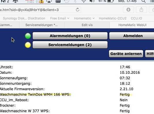

    Hallo Zusammen,
    In meinem VIS lass ich mir die Service- und Alarmmeldung als Ereignis darstellen, praktisch nur "halt da ist was" und die Anzahl.
    Nun muss man ja aber doch wieder die WebUI aufrufen und nachsehen. Ich hätte aber gern das mir auch angezeigt wird was denn nun
    los ist. Geht das? Und wenn kann mir jemand unter die Arme greifen?
    Gruß Dirk

      Also ich habe auf der CCU das Servicescript von Alchy laufen. Das Script schreibt den Fehlertext in eine Variable die ich in VIS anzeigen lasse.

          Dieses Script liest die vorhandenen Systemmeldungen, quittiert sie auf Wunsch und kann den Text in eine Systemvariable schreiben. In VIS braucht man diese Variable nur mehr anzeigen.

              welches Widget muss ich nehmen um mir eine Systemvariable in VIS anzeigen zu lassen ?
                Sorry für die blöde Frage, bin eben noch sehr neu in der Materie… `

                  ok verstanden und wo finde ich zum bespiel die passende Objekt ID für Waschmaschine ist fertig ?
