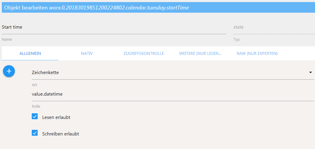

      Es gibt im Worx Adapter die Möglichkeit auf den Kalender des Mähroboter zuzugreifen und diesen zu befüllen:
      Ich würde gerne bei Drücken eines Schalters (virtueller Schalter aus Homematic), dass "startTime" mit der aktuellen Zeit + 2 Minuten befüllt wird. Bei dem Feld handelt es sich um eine Zeichenkette.
      Wie kann man das am besten mit Blockly darstellen?
      Sorry, ich habe hier schon gesucht. Aber vielleicht sehe ich den Wald vor lauter Bäumen nicht...
      Danke für Eure Hilfe.

        • A
          alf4711 last edited by
          Danke Paul.
          Es wird dann aber kein String zurückgegeben sondern ein laaaange Zahl:
          1587491472233
          aber keine Uhrzeit 9:15
          Kann es sein, dass dort kein String zurückgegeben wird...?
