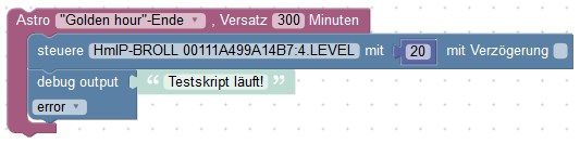

            Gerade noch einen Test mit der Astro-Funktion durchgeführt, auch dies funktioniert bei mir noch.
            In meinem Fall wurde das Skript um 12:03 Uhr ausgeführt, was auch korrekt ist:
            Es scheint also "nur" ein Problem zu geben, wenn gezielt ein festes Datum im Zeittrigger hinterlegt ist.
