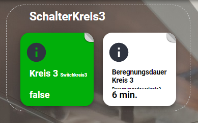

    3. wenn man für einen Schalter / Objekt die Farbe für "Ein" auf ein naheliegendes "Grün" einstellt, dann erscheint die Kachel in der gewählten Farbe, obwohl der Schalter auf "aus" steht:
    offenbar soll wohl auch der Schalter direkt auf der Kachel erscheinen können:

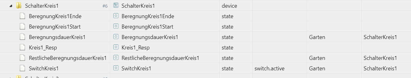

      zu 3) Darstellung des Schalters und entspr. Einfärben:
      hier ist es erforderlich , im Vorfeld am Objekt eine entspr. "Rolle" zuzuordnen. (Warum eigentlich "Rolle"? Was hat ein Rollen Modell hiermit zu tun?) (Abbildung 4):
      https://forum.iobroker.net/assets/uploads/files/1587153298511-bae8c53f-a0cb-4d9c-8520-fa5040602d32-image.png
      Damit erfolgt die Schaltfunktion direkt beim Klick auf die Kachel und die Farbe schlägt entsprechend der Einstellung ( siehe oben Abbildung 2) um.
