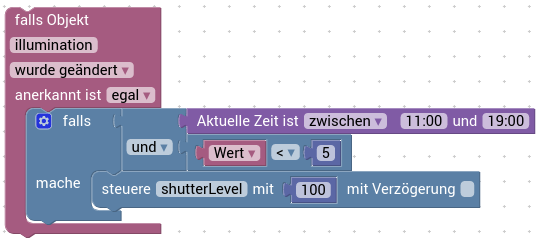

            @chralt hier einmal das was @Meister-Mopper aufgeführt hat etwas erläutert.
            Die beiden folgenden Darstellungen sind inhaltlich völlig identisch.
            Das Objekt Wert findest Du unter "Trigger" und heißt dort Obkekt ID und ist verfügbar sobald Du einen Trigger in deinem Blockly hast.
            Nachdem Du dieses Objekt in dein Blockly hineingezogen hast, kannst Du per Mausklick auf den Begriff Objekt ID per Dropdown u.a. Wert auswählen.
            Wert enthält dann genau das was der Trigger augenblicklich für einen Wert enthällt/darstellt.

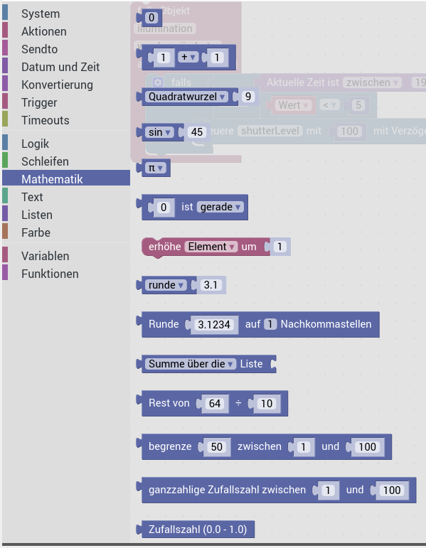

              @leonracer : "also nur Steuere Shutterlevel mit 25 (aus dem Bereich Mathematik)" habe ich leider nicht gefunden:
              Alle Funktionen mit dem kleinen Pfeil rechts habe ich ausprobiert, nirgens ein Eintrag mit "Wert" :-(

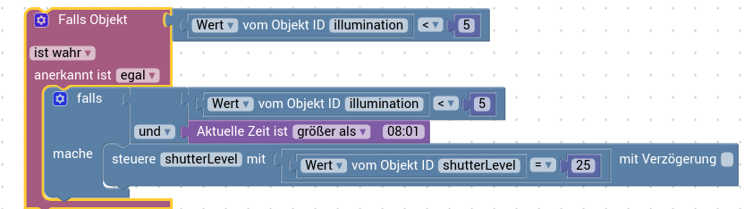

              Ich habe mal jeweils beide Versionen - zu prüfender Helligkeiswert m Trigger vs. angedockt und für die Ermittlung des Helligkeitswertes - gebaut. Für mich sieht das aigentlich nun ganz vernünftig aus.

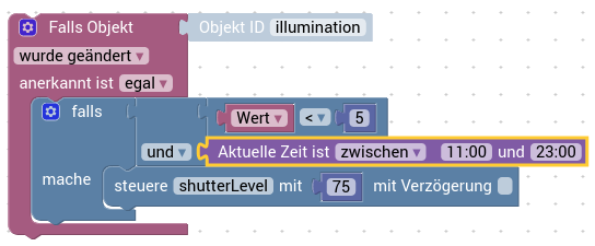

              Mein Blocky mit Datenpunkt innerhalb des Triggers sieht jetzt so aus (die Zeiten sind erst mal nur zum testen, wenn es mal funktioniert kommen die richtigen Zeiten) :
              Mein Blocky mit angedocktem Datenpunkt sieht so aus (die Zeiten ....):
              Beide nutzen als zu prüfenden Datenkunkt "ILLUMINATION" des jeweiligen HmIP-SMI, zu steuern sind in beiden Fällen Rolladen (HmIP-BROLL).
              Beide funktionieren nicht. :-(

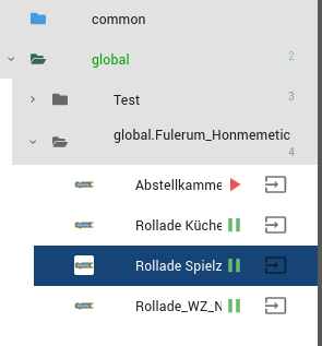

                  hier der Adapter (ja es ist der richtige, es gibt nur 2 von der Sorte ;-) :
                  also die Kleinschreibung ist also richtg.

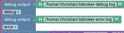

                  An den debug-Baustein habe ich auch schon gedacht, die Ausgabe des Ergebnisses bekomme ichz allerdings nicht hin.
                  So?
