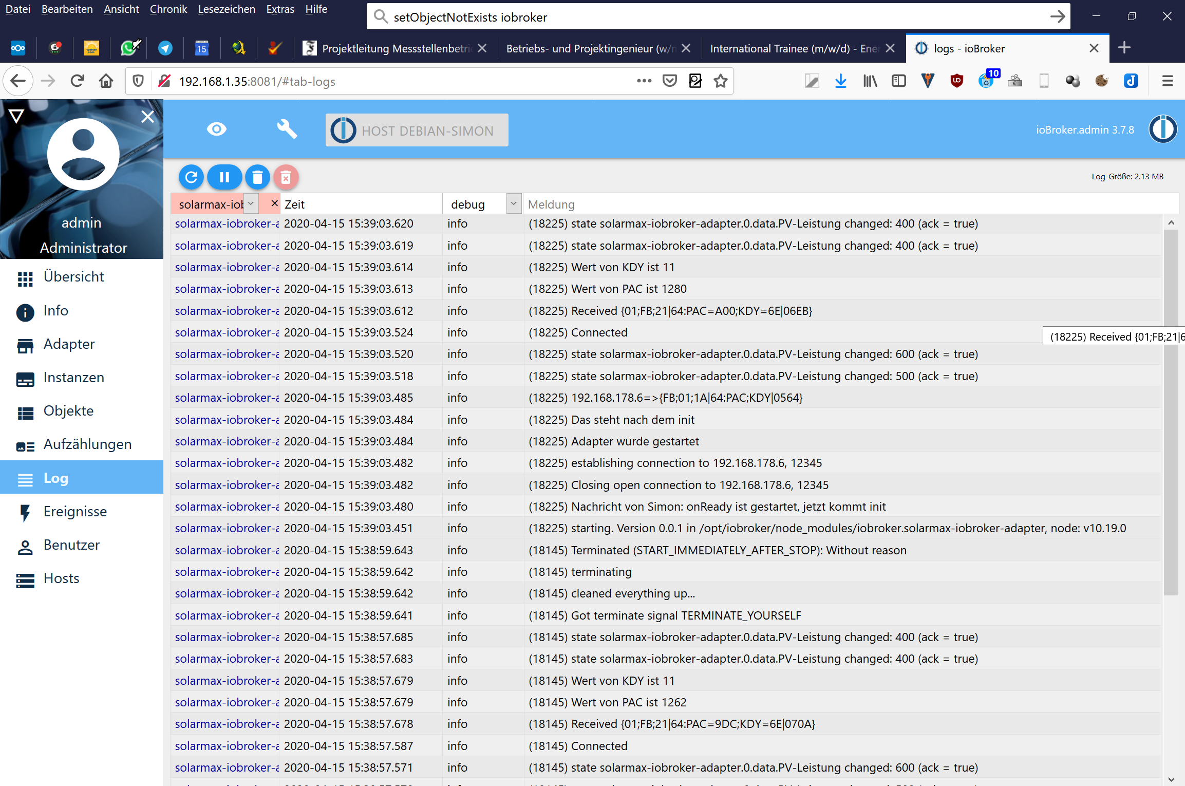

    Ich bin dabei einen neuen Adapter zu entwickeln.
    Funktionsweise:
    • Er fragt von einem Solarmax Wechselrichter über TCP Daten ab.
    • Die Werte werden in ein array geschrieben
    Die Werte kann ich im Log ausgeben lassen:
    Ziel ist aber natürlich, dass die Werte in einem bestimmen, festzulendem Abstand abgefragt werden.
