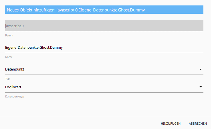

          So sieht es nachher aus
          Datenpunkt anlegen
