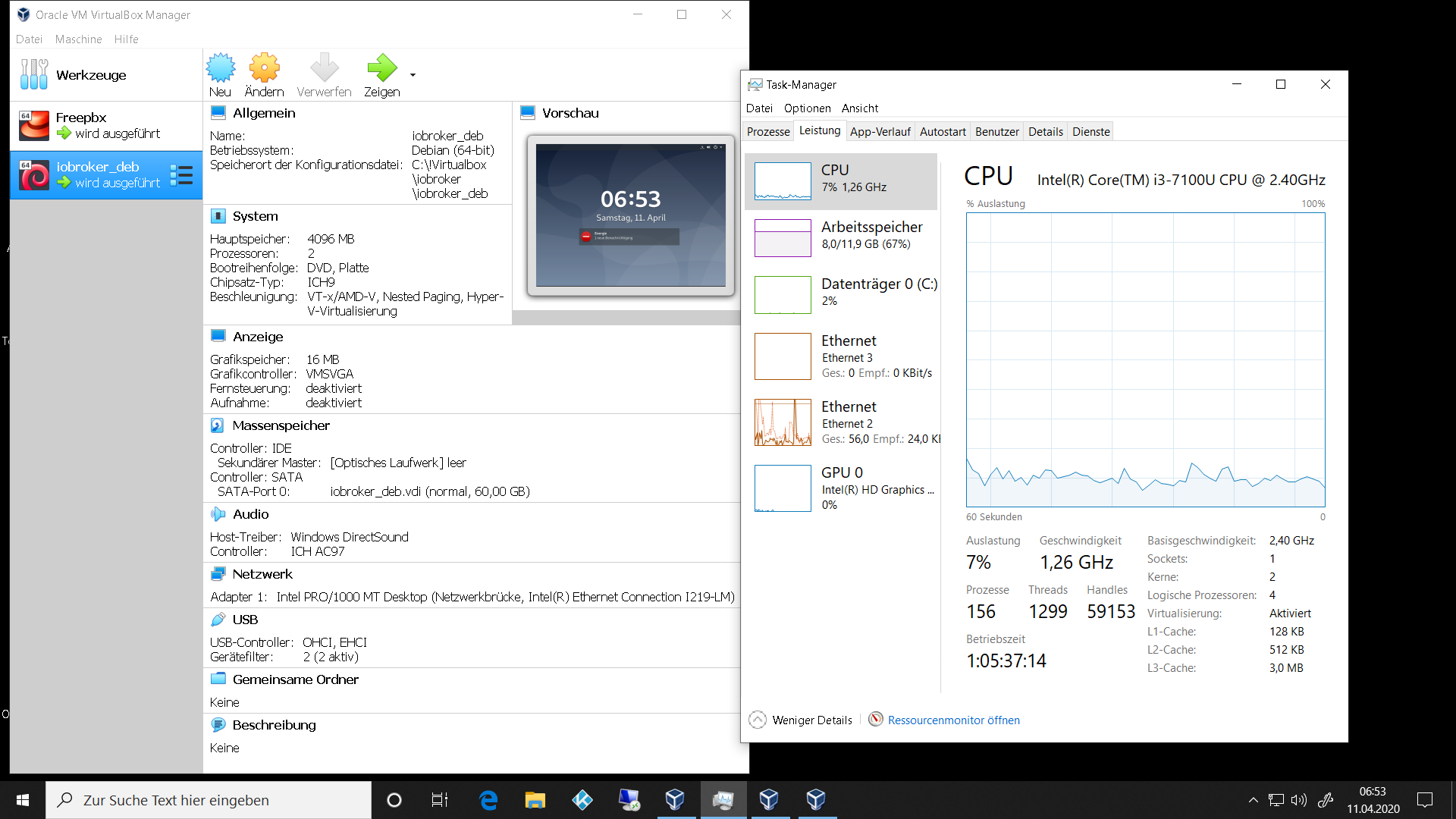

      Ich benutze hier ein ähnliches Setup:
      Einen Shuttle Mini PC mit einem I3-7100U mit 12 GB RAM.
      Win10 Pro und zwei VMs. (Debian 10 = ioBroker, Asterisk = Centos 7)
      Zum ioBroker hab ich zwei USB Ports durchgereicht. (Zigbee- + Jeelink Stick)
      Die Last mit beiden VMs liegt so knapp an die 10%, nur mit dem ioBroker bei 4 - 6%.
