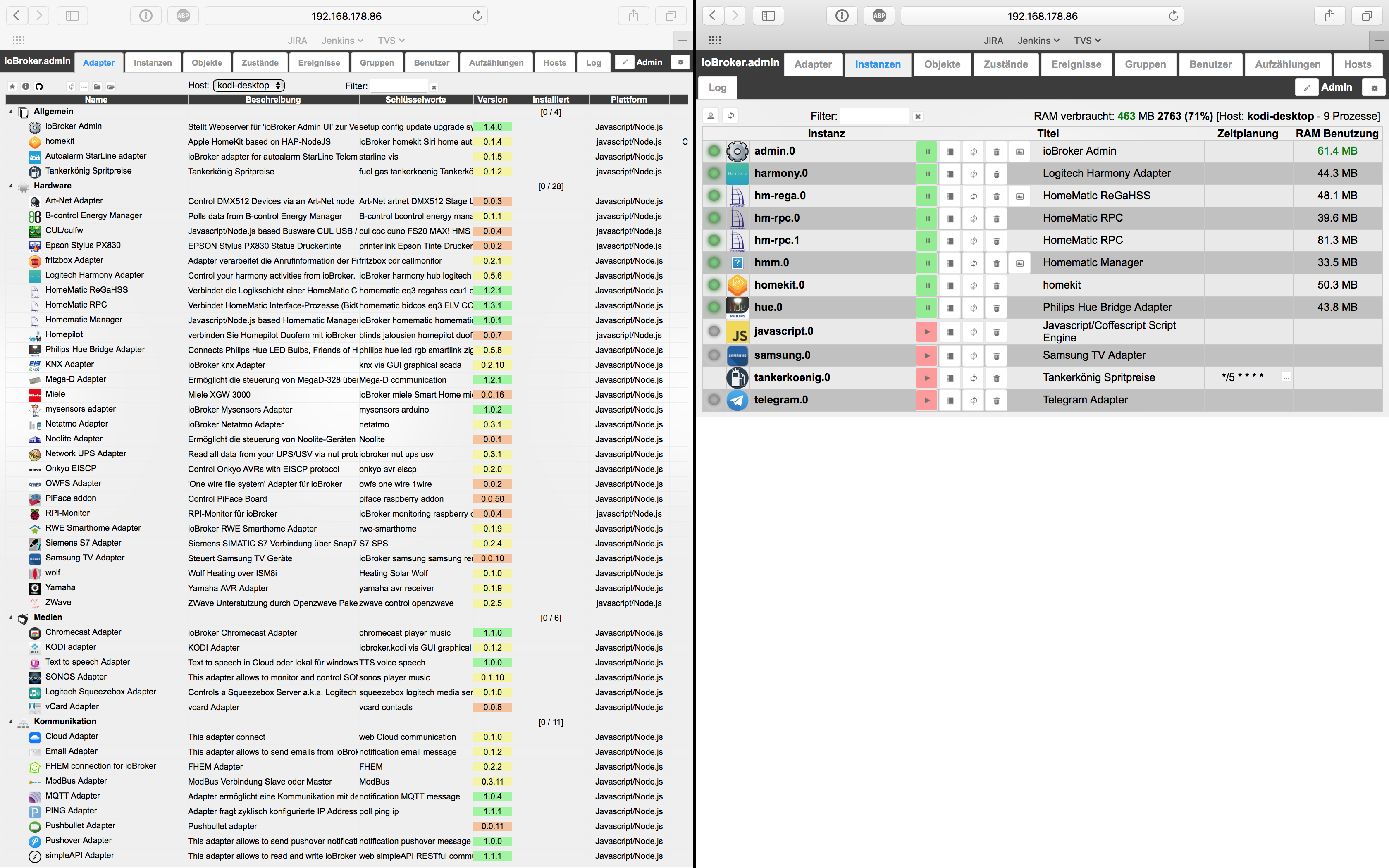

    Ich habe es nun geschafft ioBroker auf Ubuntu laufen zu bekommen :)
    nun hab ich aber das Problem das der Admin Adapter keine installierten Adapter mehr anzeigt.
    Habt ihr eine Idee woran dies liegt?

      Ja, dieser Fehler tritt bei mir auch auf. In der Version 1.4.0 funktioniert es noch. Ab 1.4.1 und 1.5 ist der Scrollbalken nicht mehr sichtbar.
      Kann nur BlueFox fixen.

        Manche Adapter sind doch angezeigt.
        Ich denke es handelt sich um irgendeinen Fehler.
        Sieht man was in der Browser Konsole? F12

          Ja, unter "Instanzen" werden die installierten Adapter angezeigt. Auf dem "Adapter"-Tab fehlen alle.
          Ich habe hier dasselbe Problem.

            admin 1.5.0
            У меня в драйверах отображает всё и прокрутка есть, но не все установленные драйвера отображает в настройках но прокрутка есть.
            adminInstances.js:23 Uncaught ReferenceError: instance is not definedgetLinkVar @ adminInstances.js:23resolveLink @ adminInstances.js:73replaceInLink @ adminInstances.js:136showOneAdapter @ adminInstances.js:354Instances.init @ adminInstances.js:909Hosts.initList @ adminHosts.js:125(anonymous function) @ admin.js:908

              Sorry das ich erst jetzt Antworte, war im Urlaub.
              Die Console spuckt folgendes aus:
              "HMM": {"en": "HMM", "de": "HMM", "ru": "HMM"},
              GET http://xxx.xxx.xxx.xxx:8081/adapter/hmm/hmm.png 404 (Not Found)
              "artnet": "common adapters",
              Adapter "hmm" has own type. Remove from admin.
              "homekit": "common adapters",
              "occ": "common adapters",
              Edit. Nach dem Update von ioBroker läuft nun alles, danke :)
