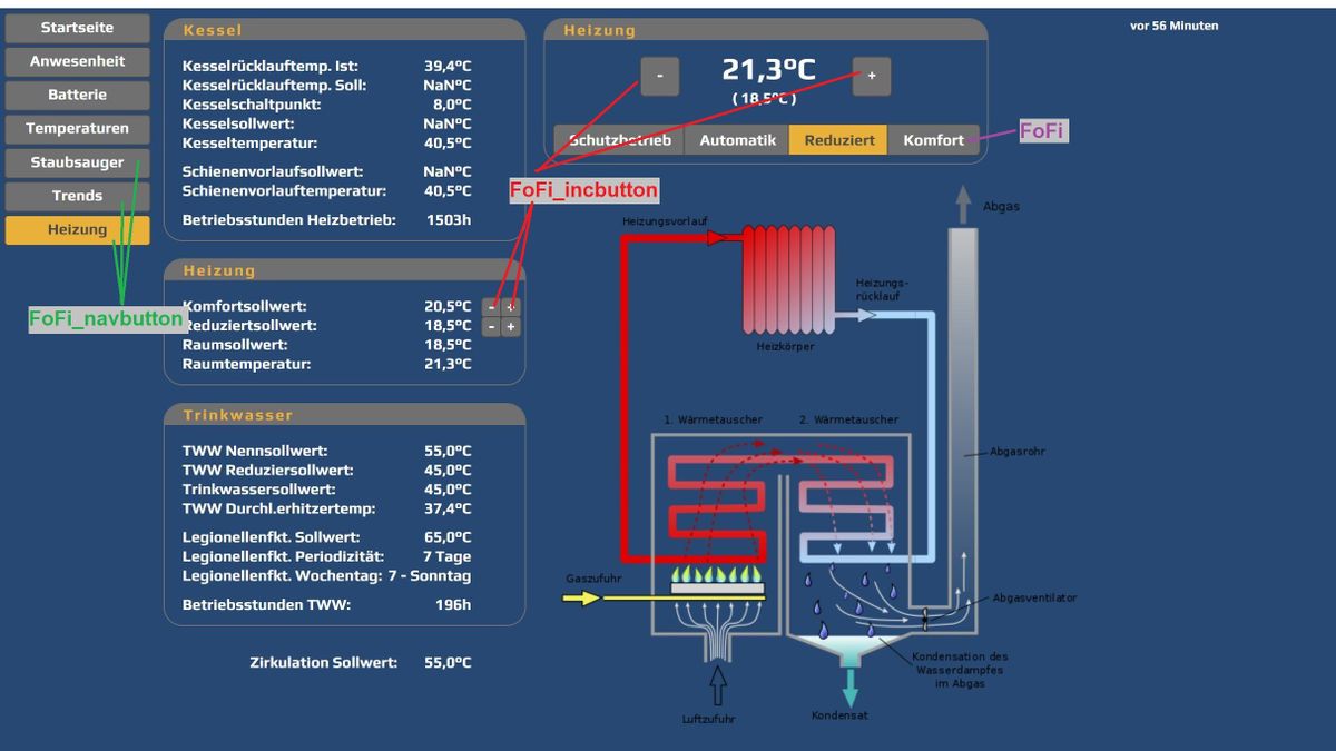

    • FoodFighterF Offline
      FoodFighter
      schrieb am zuletzt editiert von FoodFighter
      Einen Schritt weiter...
      Es scheint generell mit dem Nav-Button zusammen zu hängen, dass der Active-State nicht beibehalten wird.
      Wenn man das Navigation-Icon-Widget nutzt, funktioniert alles mit diesem CSS-Code:
      .FoFi .ui-button,
      .FoFi_navbutton,
      .FoFi_incbutton {
      background: #707070 !important;
      color: #FFFFFF !important;
      font-family: Play-Bold !important;
      border: 1px solid #4a4a4a !important;
      .FoFi .ui-button:hover,
      .FoFi_navbutton:hover,
      .FoFi_incbutton:hover {
      background: #7d7973 !important;
      .FoFi .ui-state-active,
      .FoFi_navbutton.ui-state-active{
      background: #e9b13a !important;
      color: #4a4a4a !important;
      .FoFi .ui-state-active:hover,
      .FoFi_navbutton.ui-state-active:hover{
      background: #dda631 !important;
      So ganz leuchtet mir noch nicht ein, wieso man die einen Selektoren verknüpfen (.FoFi_navbutton.ui-state-active) und die anderen kaskadieren (.FoFi .ui-state-active) muss, damit alles funktioniert.
      Mein Ordnungs-Drang ist der Meinung, dass man den CSS-Code noch deutlich aufräumen könnte, wenn man wüsste, was man tut.
      Vielleicht hat ja Jemand noch eine Idee oder einen Ratschlag.
