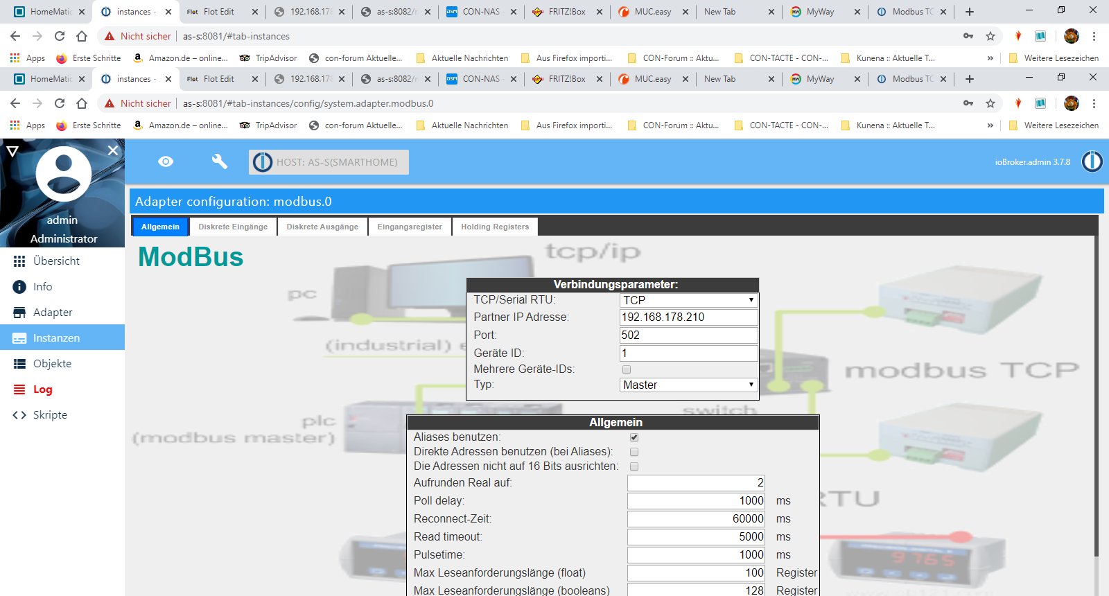

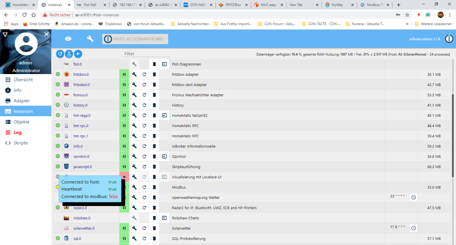

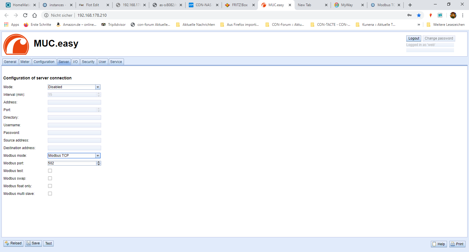

    Ich HATTE den Modbus schonmal funktionell aktiviert, ABER ich hatte die IO-Broker Daten bei der Neuinstallation nicht gesichert. Auch den Kollegen, der mit damals geholfen hatte, erreiche ich nicht mehr.
    Meine Hardware:
    MUC.EASY Datenkonzentrator (sammelt die MODBUS Daten und gibt Diese ins Netzertk
    Strom und Wasserzähler
    Windows Server 24h online
    Mein Problem:
    Ich bekomme keine connection

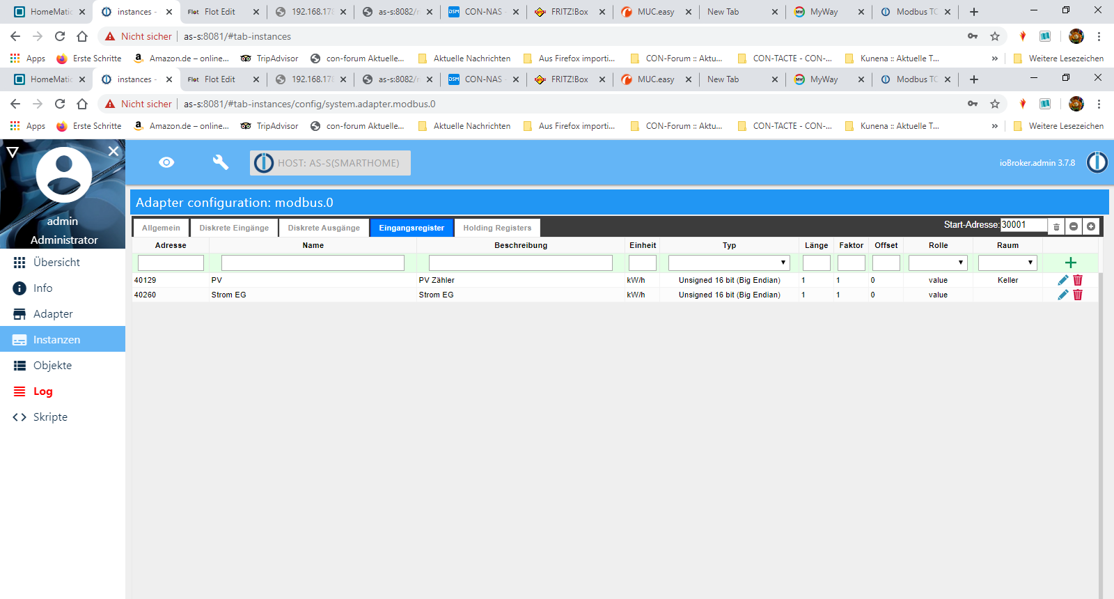

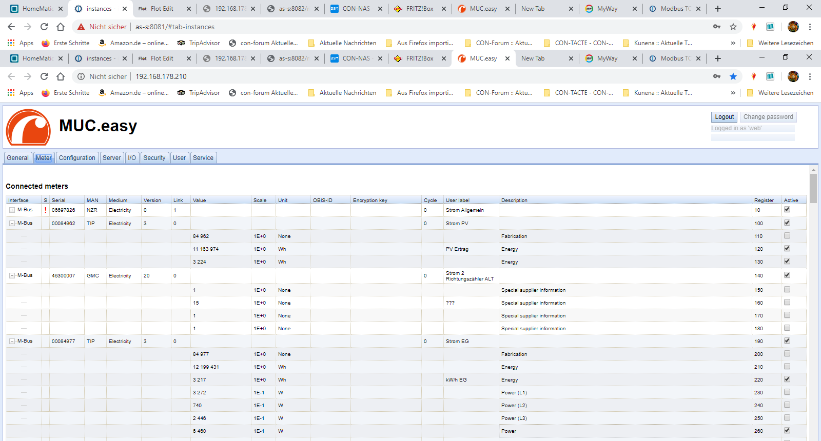

    Irgendwo hatte ich noch meine ALTEN Flot Einträge:

      @CON-TACTE sagte in MODBUS nicht aktiv:
      Richtig das hier „Disabled“ steht?
      Mal ohne Haken bei „Aliases“ probieren
      Hier steht drin das du damals die „Holding Register“ verwendet hast
      Hier nutzt du jetzt die Eingangsregister
