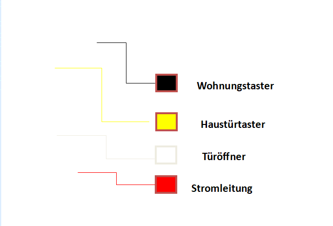

    Hallo Freunde,
    Ich habe eine Rito-Anlage und wollte das Klingelsignal mit einem Türsensor abgreifen.Soweit so gut. Da ich in einen Mehrfamilienhaus wohne sind auch zwei Klingeltaster vorhanden. Der eine an der Haustür der andere an der Wohnungstür. Klngel ich an der Wohnungstür reagiert der Sensor. Klingel ich an der Haustür passiert nichts. Es kommen aus der Wand auch nur 4 Drähte 2 sind für den Türöffner diesen will ich später Wlan-fähig machen und zwei halt für die Klingel. Was könnte falsch sein. Warum schaltet das Relais nicht wenn unten gedrückt wird. Die 4 kabel die dort rauskommen sind schwarz gelb weiß rot. Eben habe ich festgestellt das der Schwarze für den Wohnungstaster ist und das Gelbe Kabel für den unteren ist ,den ich brauche. Nun bin ich total über fordert.
    Kann jemand helfen? Vielleicht hat von euch einer auch diese Anlage.
    Gruß OSR

      Ich glaube ich habe es jetzt ich habe das Relais einmal an Rot angeschlossen und einmal an Gelb nun wird das Signal an den Türsensor weitergeleitet. Das heißt dann will ich auch das oben das Signal visualisiert wird dann brauche ich noch einen Türsensor.
      Gruß OSR
