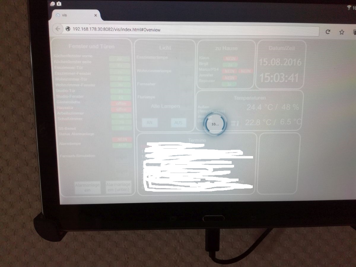

    ich habe bei meiner Visualisierung auf dem Tablet das Problem das der browser die Seite nicht immer anzeigt.
    Ich schalte das Tablet über einen Bewegungsmelder ein (Steckdose wird dann kurz ausgeschaltet).
    Wenn ich auf den Aktualisieren-Button im Browser klicke, dauert es einen Moment, und alles wird korrekt angezeigt.
    Es ist ein neues Tablet von Samsung mit Android, das alte welches leider den Geist aufgegeben hat, hatte das Problem nicht.
    Die WLAN-Verbindung ist an dieser Stelle bestens, da ich in unmittelbarer Nähe einen repeater habe.
    Es sieht so aus als ob der Browser versucht etwas zu synchronisieren…..
    Ich habe das Verhalten mit Firefox und Chrome.
    Was kann das sein?

        nobody
        Hallo navino,
        bei den paar Informationen besteht leider die Gefahr, schnell in die Esoterik abzugleiten.
        Ich versuche es trotzdem mal und hoffe, dass meine Glaskugel für heute noch nicht überhitzt ist.
        Erstmal zur Erklärung zu weißen Seite mit den beiden blauen drehenden Ringen:
        ioBroker verwendet eine socket.io Verbindung, um durchgehend Statusänderungen von iobroker an den Browser und beim Auslösen einer Aktion auch umgekehrt zu senden. Soweit technisch möglich ist das eine Websocket Verbindung, die zum Start einmal aufgebaut wird. Wenn diese Verbindung abbricht, versucht in Skript im Browser diese wieder aufzubauen und alle Daten abzugleichen. Bis der Verbindungsaufbau geklappt hat wird diese weiße Seite angezeigt.
        Und nun zur Glaskugel:
        Ich rate mal, dass es sich bei dem neuen Samsung Tab um eines der aktuellen Modelle mit Android 6 Marshmallow handelt.
        Hier hat Google Erweiterungen eingebaut, um im Standby noch mehr Strom zu sparen. Hierzu gehört, dass die Wlan-Verbindung unterbrochen wird, wenn das Gerät über Akku betrieben wird (Hinweis oben: Steckdose kurz ausgeschaltet).
        Weder Chrome noch Firefox verhindern den Deep Sleep Mode.
        Sobald das Gerät aufwacht, wird der Browser wieder aufgeweckt und Vis versucht die Verbindung wieder aufzubauen. Normalerweise sollte also die weiße Seite nach ein paar Sekunden wieder verschwinden.
        Ich gehe mal davon aus, dass das nicht passiert.
        Hat das Tab nur Wlan?
        Dann kann es sein, dass das Skript wieder gestartet wird, bevor die Wlan-Verbindung wieder etabliert wurde. In diesem Fall hängt dann der Socket.io Client.
        Soweit die Glaskugel…

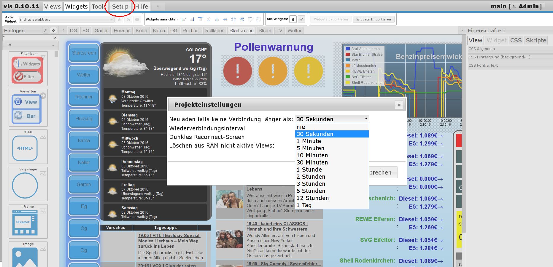

                  navino `
                  Du kannst im Setup vom vis einstellen, dass sync nie stattfinden darf. Probier mal.

                    navino
                    @Bluefox:
                    Du kannst im Setup vom vis einstellen, dass sync nie stattfinden darf. Probier mal. `
                    Würde ich sofort machen, aber wo ? Ich finde es nicht.

                    • HomoranH Nicht stören
                      im vis editor unter setup - einstellungen

                        Wenn ich auf setup-Projekt-main gehe kommt meine main-view. Einstellungen kann ich da keine für einen Intervall machen.
                        Ich habe die VIS_Version 0.10.5. Aktuell ist 0.10.12.
                        Kann ich aber nicht updaten, der button ist disabled mit der meldung : invalid version of web

                                    • N Offline
                                      N Offline
                                      navino
                                      @Bluefox:
                                      Das habe ich jetzt gemacht und scheint auf den ersten Blick auch besser zu sein. Ich glaube der Browser versucht kurz zu syncronisieren..
                                      Das geht aber sehr schnell.
                                      Die Frage die ich mich jetzt stelle, was sind die Nachteile und wenn es ohne sync geht wofür gibt es das dann???
