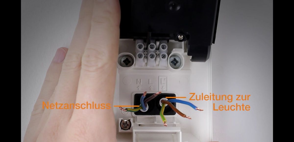

          Ich hab nun mal in die Bewegungsmelder geschaut. Habe STEINEL IS 180-2 verbaut.
          Von innen sieht er so aus:
          Lässt sich damit überhaupt der Shelly smart machen? Nach meiner Vorstellung würde ich ihn zwischen BWM und Lampen schließen. Dann würde der Shelly aber erst hochfahren müssen etc und könnte dann erst das Signal zum aufnehmen geben. Das ist nicht sehr praktikabel.
