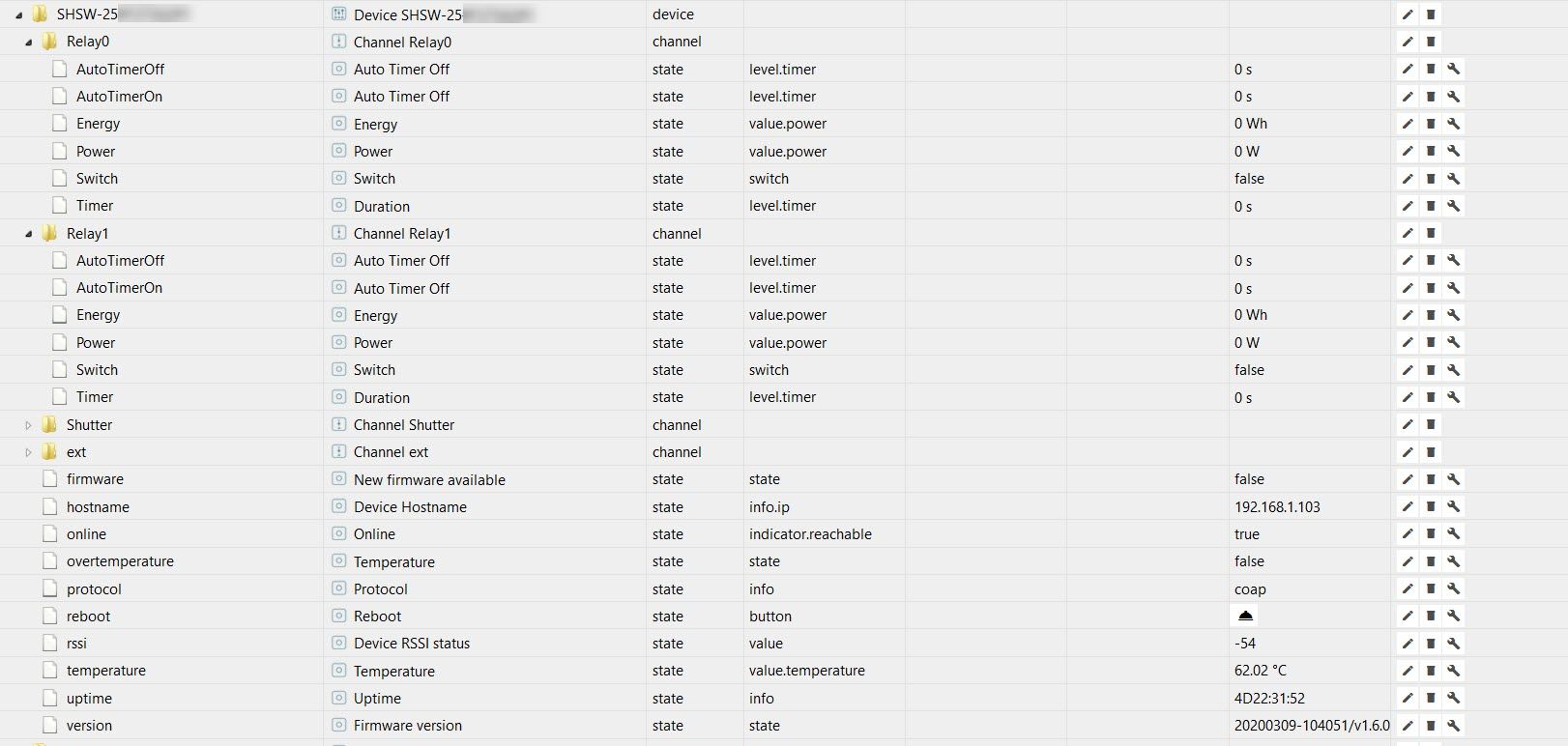

    Hallo zusammen, ich weiß nicht mehr weiter.
    Ich bekomme von den meisten Shelly´s kein Longpress Signal und bei einem geht es nur sporadisch.
    System:
    Raspberry Pi4 mit ioBroker und Mosquitto
    Shelly 1, 2.5 und Dimmer sind im Einsatz
    FW 1.6.0
    Shelly´s sind auf MQTT gestellt und Buttontype: Detached
    Geschaltet werden die Shelly´s über Taster.
    Ich bekomme soweit auch alles (ausser den Longpress) ordentlich im ioBroker angezeigt und die Skipte laufen bisher stabil. Wollte nun gerne noch den Longpress einbinden. Leider bekomme ich die Signale weder über den Shelly Adapter, noch über die mqtt Instanz. Wenn ich über mqtt.fx ein Longpress Signal schicke wird es mir in den Objekten angezeigt, aber meistens sehe ich kein Signalwechsel wenn ich den Taster betätige.
    Ich weiß nicht was ich noch prüfen soll/kann. Hat jemand einen Tipp?
    Beste Grüße
    Christian

      Schreib mal dimi, also dem Chef von shelly eine email oder noch besser geh in den Facebook Chat mit denen.
      Ich nerve die aus dem Grund schon lange, in der 1.6.0 gibt es endlich longpress, aber nur anständig für den momentary Zustand, da kann man im webif des shelly longpress aktivieren. Dann wird short nur bei release übergeben.
      Bei detached ist es weiterhin so, das short bei press und nicht bei release übergeben wird, somit gibt es immer short und long bei langem Druck.
      Würde mich auch freuen wenn das Thema endlich komplett laufen würde.
      Sehe gerade, in deinem Screenshot steht aber noch verbunden über coap, darüber wird das nichts. Beende vielleicht mal den Adapter, lösche die datenpunkte und starte neu.

                          E Offline
                          E Offline
                          e-s
                          schrieb am zuletzt editiert von e-s
                          @Boch-Chme
                          wird dann wahrscheinlich am mqtt Adapter liegen, mit dem shelly Adapter ist das Verhalten auf jeden Fall anders.
                          Aber egal, Hauptsache es läuft jetzt
