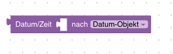

    ich habe ein Problem bei dem ich nicht weiter komme. Ich möchte ein Datum, welches ich aus einem Objekt mit dem Format DD.MM.JJJJ beziehe, mit dem heutigen Datum abziehen. Ich scheitere gerade daran, das DD.MM.JJJJ in eine rechenbare Zahl zu formatieren.
    Kann mir hier jemand weiterhelfen?

      Meinst du das? Bildschirmfoto 2020-03-27 um 21.06.06.pngBildschirmfoto 2020-03-27 um 21.09.37.png

        So in der Art....aber wenn ich es so eingebe bekomme ich kein wirkliches Ergebnis raus

          Was willst du für ein Ergebnis? willst du wissen wieviel Tage:Stunden:Minuten vergangen sind?
          Deine Rechnung erzeugt im Moment ein Ergebnis das die Differenz der beiden Zeiten in Millisekunden ausdrückt.

            Ich brauche Tage bis zum Ereignis....
            Also das Ereignis ist am 06.04.2020 --> das habe ich über eine Instanz als Indicator-Wert.
            Jetzt möchte ich die Differenztage zu heute errechnen.
              Das sollte ein sinnvolles Ergebnis bringen.
              EDIT: ups 86400000 da fehlen 3 nullen 😁
