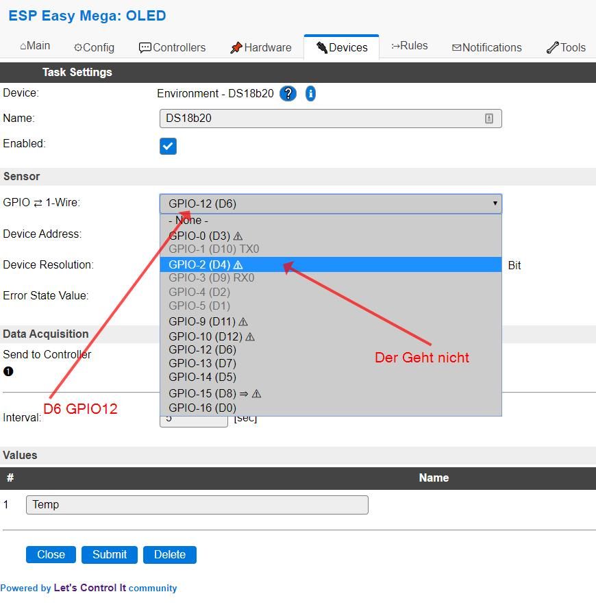

    Auf dem D1 mini ist ESP Easy eingestellt ist es so:
    Auf dem Display wird aber leider die Temperatur nicht angezeigt, kann mir jemand sagen was ich falsch mache ?
    Der Hintergrund ist ich möchte das nicht NUR über MQTT laufen haben sondern direkt auf dem Display angezeigt bekommen.
    Ich danke euch schon mal im voraus :-)
    Also jetzt habe ich es doch hin bekommen.
    Info für die Leute die es nachmachen wollen:

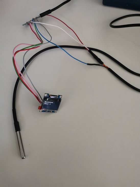

    Hatte das Datenkabel an dem Falschen GPIO angelötet, warum der nicht geht keine Ahnung.
    hier die Bilder wie es Funktioniert.
    Danke trotzdem an die Leute die sich schon den Kopf zerbrochen haben ;-)
