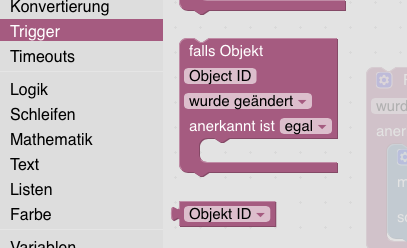

      ticaki
      @D3ltoroxp
      Hab quark geschrieben...
      Neuer Versuch :) Letztes hat jemand der sich auskennt geschrieben das "Wert von" im einem Trigger noch den alten Wert enthalten kann. Vielleicht liegt es daran. Mit "Wert" erhälst du den Wert der den Trigger ausgelöst hat.
      Bildschirmfoto 2020-03-20 um 22.54.27.png Bildschirmfoto 2020-03-20 um 22.55.21.png
      Und verwende im ersten Block ein STOP um den Timeout zu stoppen, wenn der Trigger ausgelöst wird.

        Sorry, das ich erst jetzt Rückmeldung gebe. Also deine Variante hab ich nicht so ganz verstanden. Ich habe aber nun anstatt "wurde geändert" auf wurde aktualisiert gestellt und seither bei meinen Tests, fuhr das Tor immer so wie ich das wollte. Ich beobachte weiter.
