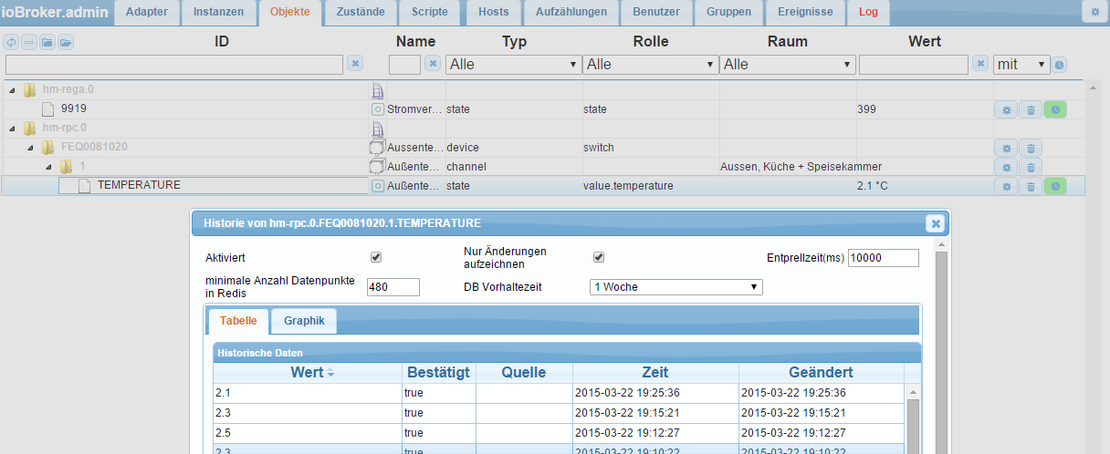

    ich habe ein versucht Rickshaw zum laufen zu bringen. eigentlich ist da ja nicht viel zu machen.
    So wie ich das verstanden habe:
    • WebServer aktivieren : ich habe die IP des PI2 dort eingetragen
    • dann z.B. Rickshaw aufrufen über die Instanz
    • Dort kann ich dann Datenpunkte auswählen
    Allerdings werden bei mir keine Datenpunkte zur Auswahl angeboten. Woran könnte das liegen ? (wahrscheinlich an mir ;)
    vG L…

      Man muss history aktivieren:
      https://github.com/ioBroker/ioBroker/wi … er-history
      • L Offline
        L Offline
        looxer01
        Hi Bf.
        dachte mir schon, dass da noch was sein musste und ich hatte auch in die Zustände reingesehen.
        Die Spalte "Historie" gibt es bei mir gar nicht. Ist da noch was anderes einzustellen ?
        vG L…
        • BluefoxB Offline
          BluefoxB Offline
          Man muss history Adapter installieren, aktivieren.
          Admin Seite refreschen (F5)

            der history adapter wurde automatisch installiert und läuft auch.
            305_history.docx
            • B Offline
              B Offline
              bku
              und Du hast dann den ganz rechten Button (im Bild grün) aktiviert?
              • BluefoxB Offline
                BluefoxB Offline
                Such besser :) Die sind nur bei STATES zu sehen.
                • L Offline
                  L Offline
                  looxer01
                  oh je - ihr habt natürlich recht - und ich hatte sogar Doku gelesen :(
                  jetzt ist es klar - vielen Dank
