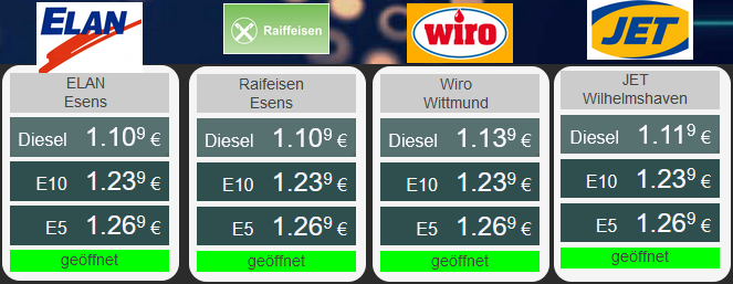

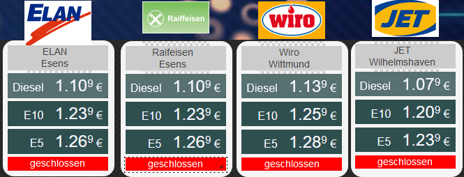

    Anbei auch 2 Screenshots.
    Ich habe die Elemente 4x Kopiert.
    Das hier ist im Editor:
    Hierbei handelt es sich um das Runtime:
    Ich habe nur die einzelnen Felder neu auf die Stationen verlinkt. Wo liegt der Fehler?

      @Keyronics Bist du sicher, dass die Werte in der Runtime nicht stimmen?
      Werte im Editor sind nicht immer richtig, das ist normal.
      Das siehst du ja auch am "geschlossen"

        @Homoran ja, definitiv. Das "Geschlossen" verschwindet, sobald der wert "Closed" nicht übereinstimmt. Daher ist in der Runtime nur geöffnet zu sehen.
        Die Werte stimmen vom Editor.

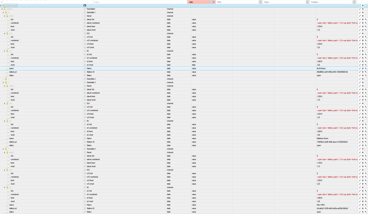

        hier einmal nochmal die neuen Werte mit dem Anhang aus der Objektliste
        In der Runtime scheint er immer nur alle Werte von der 2. Tankstelle (Raifeisen) für e10 und e5 auszulesen.
        Ich habe definitiv alle einzelnen Felder den Richtigen Tankstellen zugeordnet, sonst würde es im Editor ja genauso aussehen??
