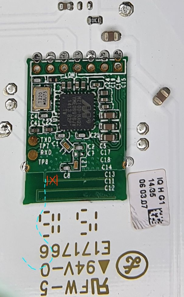

    Guten Morgen,
    habe hier eine Osram Surface Light Tunable White. Die hat immer bescheidenen Empfang, selbst mit Osram Plugs als Relay in wenigen Metern Abstand.
    Habe sie mal abgebaut und zerlegt.
    Auf der Platine ist ein Zigbee-Modul "aufgesattelt" verlötet. Darauf eine "Meander-Antennen-Bahn". Könnte ich die durch eine Kabel-Antenne ersetzen, ähnlich wie beim CC2531, nur ohne Sockel. Möglichst simpel, im Sinne von "Einfach einen Draht dran mit der richtigen Länge" (gleiche Länge der Bahn?) der dann im Gehäuse noch Platz hat. Der Draht wäre wenigstens gerade, und ich könnte ihn von der eigentlichen Platine abgehoben befestigen. Würde mir dadurch besseren RX/TX erhoffen.
    Hat dazu jemand Tipps für mich? Antennen-Ansatz freiradieren, am ersten 90°-Bogen durchtrennen, auf den "Stummel" das Käbelchen löten. So denk' ich mir das. Hinweise bzgl. Draht, Durchmesser, Widerstand, Länge, Form?
