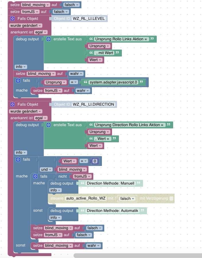

                @paul53 Hallo, ich brauche nochmal deine Hilfe.
                Wir haben ja programmiert, dass wenn ich die Schalter von Hand bediene, die Automatik aus geht. Das geht auch so weit.
                Heute habe ich dann festgestellt, das wenn die Beschattung beendet wird, beim 2. Mal die Automatik auch aus geht.
                Woran kann es liegen?
                Ob es wirklich mit dem zweiten Mal zu tun hat oder ob noch ein Timer aktiv war kann ich nicht wirklich sagen.
                Was ist deine Einschätzung dazu?
                Hier mal das Skript

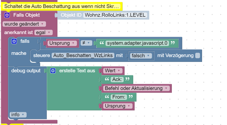

                • paul53
                  paul53 @Uli977 last edited by
                  @Uli977 sagte:
                  jetzt hier zwei mal auf true und false gesetzt und dann ist die Automatik wieder ausgegangen.
                  Du hast stop timeout vergessen. Das verlängert die Zeit, wenn innerhalb der 40 s eine Script-Aktion erfolgt.

                        Hallo Paul, vorhin hat sich die Beschattungsautomatik des Rollos wieder abgeschaltet, obwohl ich den Schalter nicht angefasst habe.
                        Es war also so, dass die Beschattung aktiv war, das Rollo also heruntergefahren wurde, jedoch dann nach einiger Zeit... keine Ahnung wann genau, denn ich habe es ja nicht beobachtet, die Automatik ausgegangen ist.
                        Kannst du mir nochmal die Logik dieses Skipts genau erläutern?
                        Was muss für eine Zeit für das Timeout eingestellt sein.
                        Die exakte Rollolaufzeit, oder mehr als die tatsächliche Laufzeit, oder weniger als die Laufzeit?
                        Danke dir!
                        • paul53
                          @Uli977 sagte:
                          Die maximale Rollolaufzeit.
                          @Uli977 sagte in Wenn Steuerung aus Skript dann ändere Objekt nicht:
                          Vielleicht bleibt der Wert von LEVEL nicht exakt konstant ? Dann sollte man erst bei einer Mindestbewegung die Automatik abschalten, z.B.

                              mal ein ganz andrer Ansatz:
                              Bei Level schaue ich ob ein Javascript Kommando rein kommt und setze eine Variable "fromJS".
                              Dann warte ich bis Direction auf 0 zurück fällt und werte über die Variable "fomJS" aus.
                              Dort dann die Automatik komplett zurück setzen bis zur nächsten Bewegung.
                              Somit entfällt der Timer komplett und es wird ausgewertet sobald der Rolladen wieder steht.
                              Debug muss natürlich raus, aber ansonsten hats eben ganz gut funktioniert.
                              Findet ihr nen Fehler?
                              Hier das Skript:

                              <block type="controls_if" id="}(%|KxulU933=rFKcVK{">
                              <value name="IF0">
                              <block type="logic_operation" id="!pfy8bQv9[?r5zV0Wql8" inline="false">
                              <field name="OP">AND</field>
                              <value name="A">
                              <block type="logic_compare" id="=bI7j6UcxWFqmVN5m-kl">
                              <field name="OP">EQ</field>
                              <value name="A">
                              <block type="on_source" id=":2~hN%ByW,kbCjK0TnSm">
                              </block>
                              </value>
                              <value name="B">
                              <block type="math_number" id="Zpbb8jjQ63V|ajb4$(K">
                              <field name="NUM">0</field>
                              </block>
                              </value>
                              </block>
                              </value>
                              <value name="B">
                              <block type="variables_get" id="}s55P;/vo6E|%?s]9c#
                              <field name="VAR" id="lY7^WQ2@/#Q80+BzHyx" variabletype="">blind_moving</field> </block> </value> </block> </value> <statement name="DO0"> <block type="controls_if" id="bqAYMk^%4Egeb!_p]jnc"> <mutation else="1"></mutation> <value name="IF0"> <block type="logic_negate" id="iaGYRaC@FAncu!2q:Rtq"> <value name="BOOL"> <block type="variables_get" id="EJ){DJ:|6,Ye,fhCogj">
                              <field name="VAR" id="o=kS9?GhG|!3U6s/P!Q!" variabletype="">fromJS</field>
                              </block>
                              </value>
                              </block>
                              </value>
                              <block type="debug" id="X7zt^nhoFPv%iSn|0RIF">
                              <value name="TEXT">
                              <shadow type="text" id="[QW1~y=-?)w*nc#.#yu"> <field name="TEXT">Direction Methode: Manuell</field> </shadow> </value> <next> <block type="control" id="xcp[t$/M0%:yKCW]E=g5" disabled="true"> <mutation delay_input="false"></mutation> <field name="OID">javascript.0.scriptEnabled.Rolladen.auto_active_Rollo_WZ</field> <field name="WITH_DELAY">FALSE</field> <value name="VALUE"> <block type="logic_boolean" id="-AD/I;/W_yl-=LAj%Be8"> <field name="BOOL">FALSE</field> </block> </value> </block> </next> </block> </statement> <statement name="ELSE"> <block type="debug" id="Tb]inMLQLwv{6=Y+n,9("> <field name="Severity">log</field> <value name="TEXT"> <shadow type="text" id=":yunpic7Z8f3IJsBY?w">
                              <field name="TEXT">Directton Methode: Automatik</field>
                              </shadow>
                              </value>
                              </block>
                              </statement>
                              <next>
                              <block type="variables_set" id="FlUDV8^L;A:,trj}J8D=">
                              <field name="VAR" id="lY7^WQ2@/#Q80+BzHyx" variabletype="">blind_moving</field> <value name="VALUE"> <block type="logic_boolean" id="d4#D%i%My}XFD5jV/eT~"> <field name="BOOL">FALSE</field> </block> </value> <next> <block type="variables_set" id="NCJ$0-+3-VSV#[:8CUZE"> <field name="VAR" id="o=kS9?GhG|!3U6s/P!Q!" variabletype="">fromJS</field> <value name="VALUE"> <block type="logic_boolean" id="0IgUHFz?SX~%X38CG7B">
                              </block>
                              </value>
                              </block>
                              </next>
                              </block>
                              </next>
                              </block>
                              </statement>
                              <block type="variables_set" id="3^-OG_A=[@O8P$#dnGyu">
                              <field name="VAR" id="lY7^WQ2@/#Q80+Bz`Hyx" variabletype="">blind_moving</field>
                              <block type="logic_boolean" id="fCNRF
                              dkui}$MrvR_gCu">
                              </block>
                              </value>
                              </block>
                              </statement>
                              </block>
                              </next>
                              </block>
                              </statement>
                              </block>
                              </next>
                              </block>
                              </next>
                              </block>
                              </next>
                              </block>
                              </xml>
