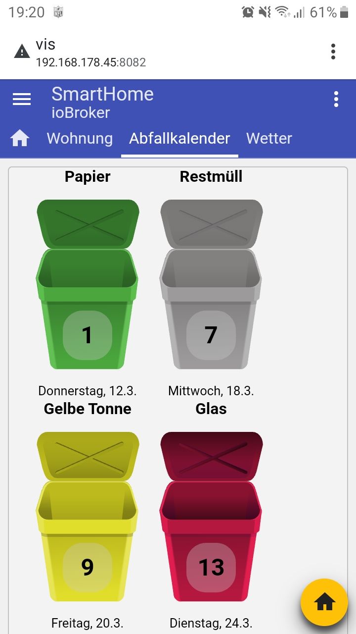

    Kennt vielleicht jemand eine Möglichkeit die Adresszeile zu entfernen/auszublenden. Habe mit Chrome auf Android mit "zum Start hinzufügen" eine mobile App der Visualisierung erstellt.

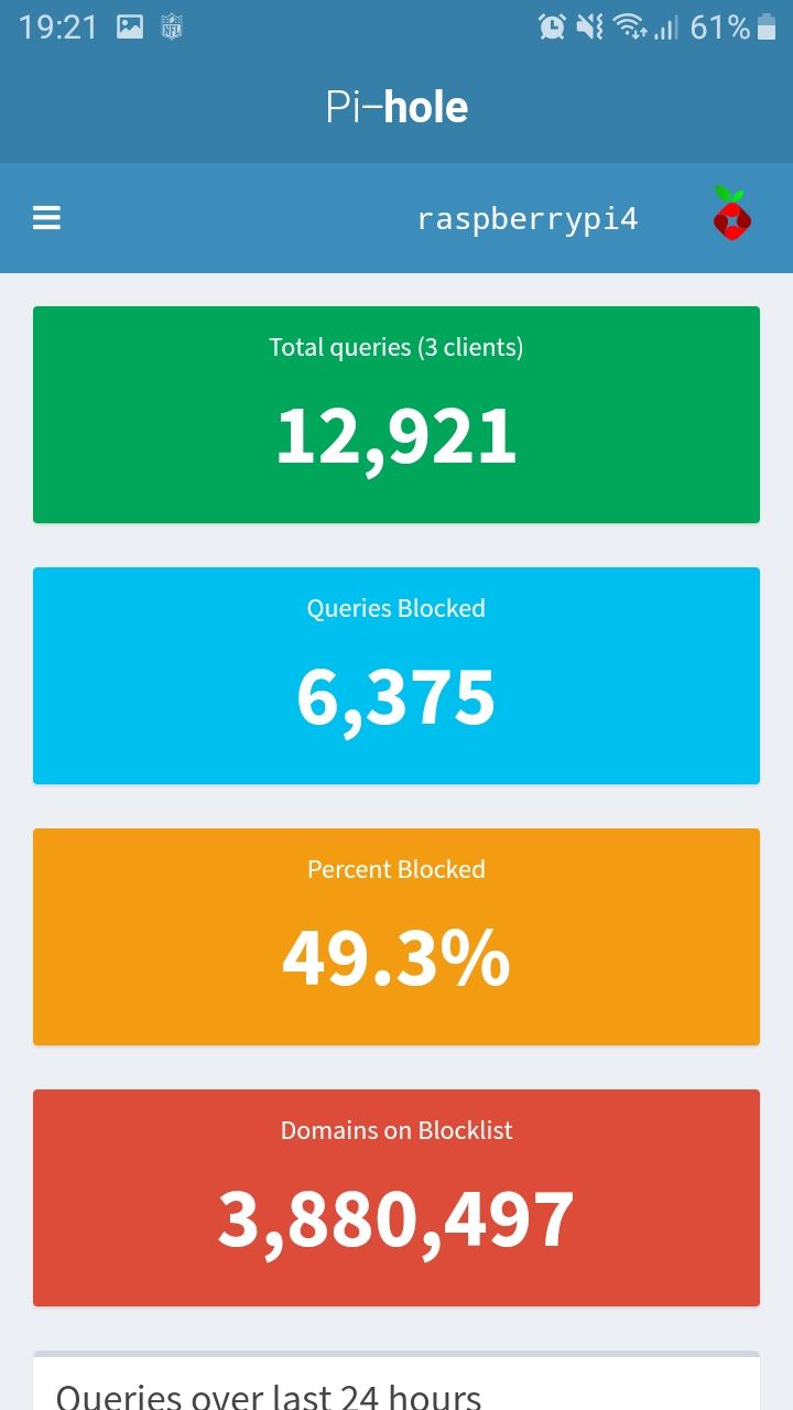

    Beispielsweise bei Pi-Hole sieht die App um einiges ansprechender aus (ohne Adresszeile).

      Lösung:
      1. Möglicherkeit: Verschlüsselung deaktivieren und bei http bleiben.
      2. Sich selbst signierte Zertifikate erstellen. Hier die Anleitung, mit der ich erfolgreich war (jeden Schritt beachten!):
        https://mherbst.de/de/articles-internet/erstellungeigenersslzertifikate/
      3. Let's Encrypt verwenden
