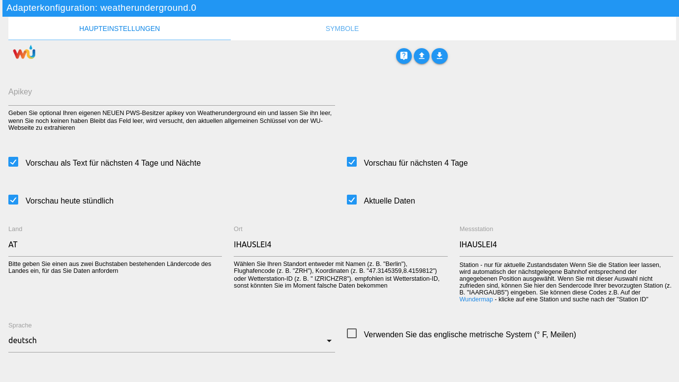

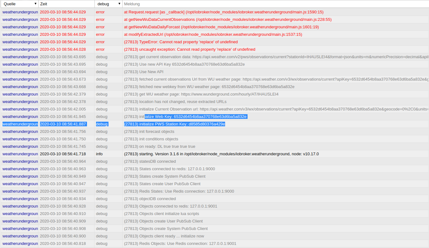

    ich hab gerade versucht den Adapter zum laufen zu bekommen, aber keine Chance. Hoffe ich hab alles korrekt eingetragen.
    danke für eure Hilfe

      ich konnte es lösen indem ich den Ort auf Hausleiten gesetzt habe
