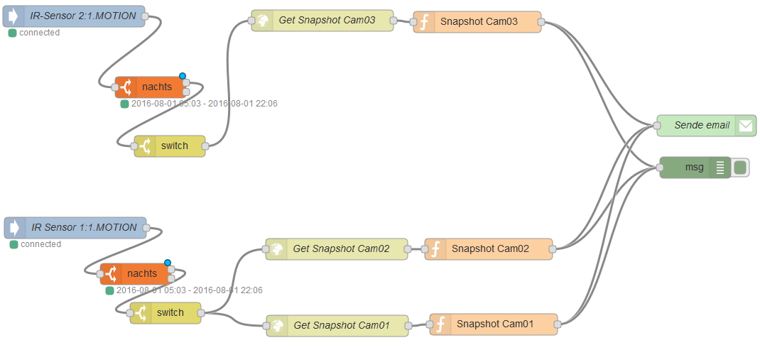

            Moin,
            ich bräuchte nochmal hilfe. Ich habe versucht das Node Red Flow nach zu basteln.
            Ich muß dazu sagen, ich bin absoluter Node Red Neuling.
            Grundsätzlich funktioniert mein Flow. Wenn ich meinen Trigger auslöse bekomme Ich eine Email mit eine jpeg Datei.
            Nur leider ist die jpeg leer 😢 😢
            Mein Link zur Kamera sieht auch anders aus:
            http://BENUTZER:PASSWORT@192.168.###.## … .cgi?chn=0
            Und ich weiß halt nicht, ob es so überhaupt funktioniert.
            Noch als Hinweis, im Browser funktioniert der Link.
            Gruß Sebastian

              Du hast die URL in den Blöcken "Get Snapshot CamX" aber schon an Deine URL angepasst, oder?

              • B Offline
                B Offline
                bz7i
                Ja habe Ich… aber irgendwie scheint das nicht zu funktionieren.
