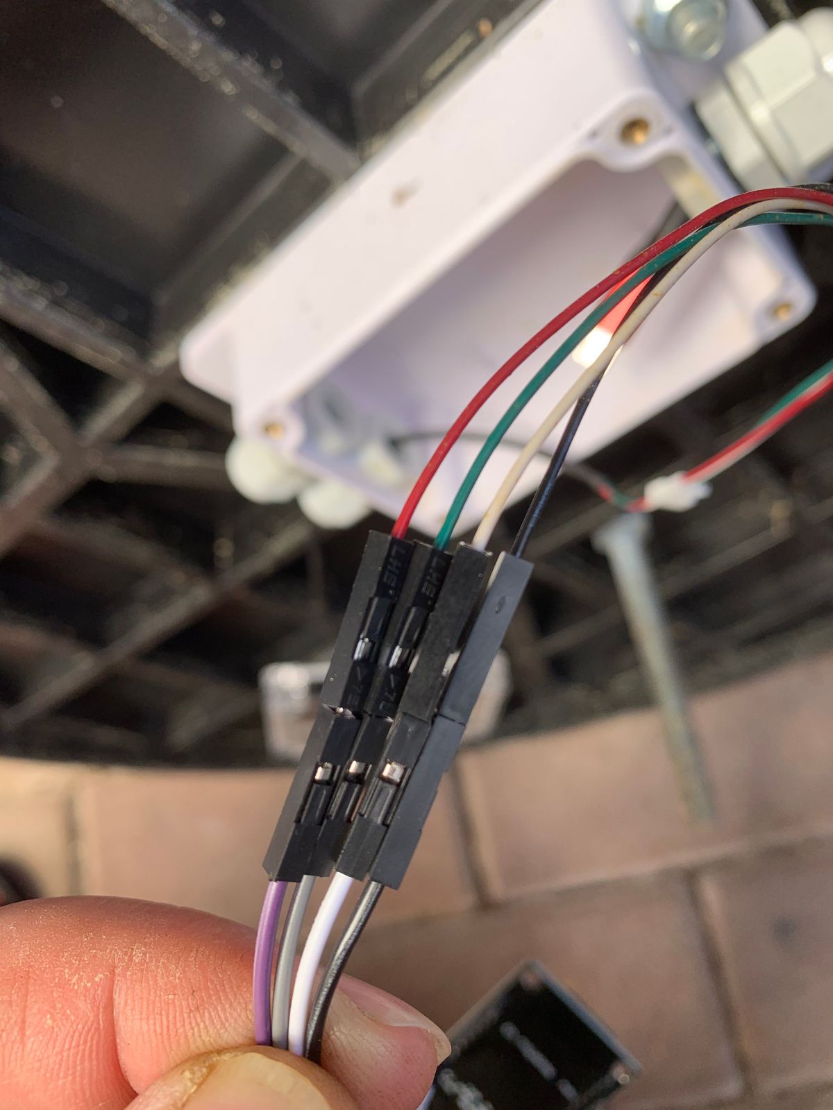

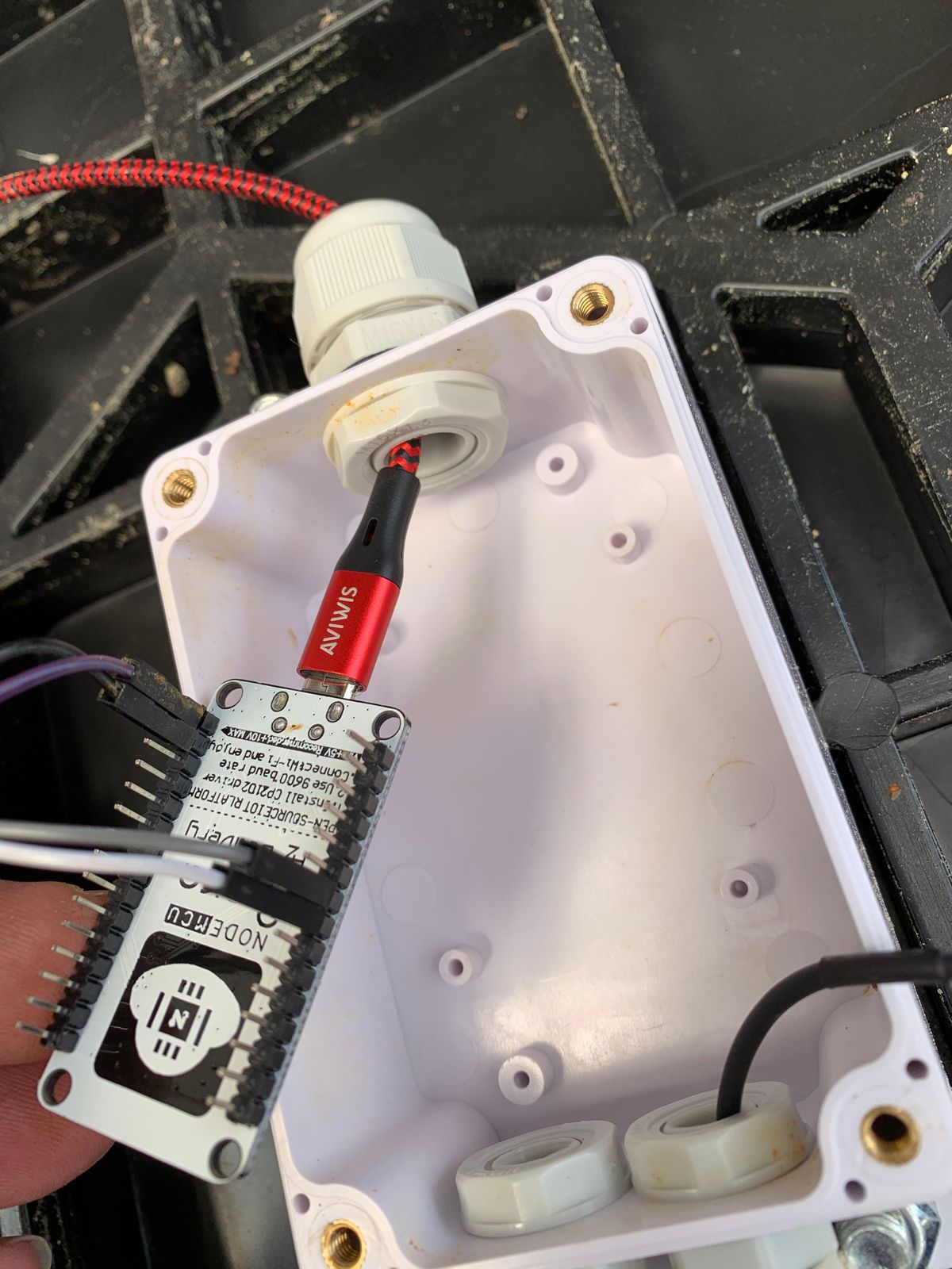

    habe mir einen TFMini Plus besorgt, da ich mit dem JSN-SR04T und dem HC-SR04 unzufrieden bin.
    Bei dem einen ist die Streuung zu groß und der andere mißt nur richtig wenn es wärmer ist.
    Für den TFMini benutze ich eine NodeMCU8266 von Amica.
    Angeschlossen an 5V und Ground und D1 und D2.
    Diese ist mit Arduino geflasht.
    Dafür habe ich mir über link text einen Code mit angepasster TFMini.cpp herunter geladen.
    Das funktioniert auch sehr gut im Seriell Monitor.
    Um aber das Ganze dann an MQTT zu senden habe ich den Code von link text ausprobiert.
    Funktioniert auch, außer das ich keinen Wert in MQTT bekomme.
    Also habe ich jetzt versucht beide Arduino-Codes zu kombinieren.
    Jetzt nach ca. eineinhalb Wochen weiß ich aber nicht weiter.
    Muss auch zugeben, dass ich keine Ahnung von Arduino habe!
    Der Code funktioniert jetzt so, dass ich mal einen Wert in MQTT bekomme.
    Dann mal nach einer Stunde oder zwei. Und dann auch wiederum nur einen am Tag.
    Mein Arduino-Code:
      Mein Arduino-Code:
      /* This example shows how to use the TFMini module.
      The nodeMCU have an build in Watchdog and therefore it is necessary,
      that you delete/disable all <<Serial.print>> commands from the TFMini.cpp.
      Otherwise you will run into an restart loop, because the Watchdog become
      activated...
      Wiring:
      TFMini -> nodeMCU
      SDA -> D2 -> 4 -> Tx
      SCL -> D1 -> 5 -> Rx
      VCC -> 5V
      GND -> GND
      #include <Arduino.h>
      #include <SoftwareSerial.h>
      #include "TFMini.h"
      #include <ESP8266WiFi.h>
      #include "config.h"
      #include <ArduinoOTA.h>
      #include <PubSubClient.h>
      //#include "helper.h"
      // Setup software serial port
      SoftwareSerial mySerial(4, 5); // connection to TFMini
      TFMini tfmini; // tfmini access
      unsigned long previousMillis = 0; // access time
      const long interval = 20000; // interval at which to measure (milliseconds)
      WiFiClient wiFiClient;
      PubSubClient client(wiFiClient);
      byte clientStatus, prevClientStatus = 99;
      -----------------S E T U P-----------------
      void setup() {
      // Step 1: Initialize hardware serial port (serial debug port)
      Serial.begin(115200);
      // wait for serial port to connect. Needed for native USB port only
      while (!Serial);
      // Step 2: Initialize the data rate for the SoftwareSerial port
      mySerial.begin(TFMINI_BAUDRATE); // default boudrate is 115200
      delay(10);
      // Step 3: Initialize the TF Mini sensor
      tfmini.begin(&mySerial);
      Serial.println ("Initializing Serial and mySerial finished");
      /* Explicitly set the ESP8266 to be a WiFi-client, otherwise, it by default,
      would try to act as both a client and an access-point and could cause
      network-issues with your other WiFi-devices on your WiFi-network. */
      // Set WIFI module to STA mode
      WiFi.mode(WIFI_STA);
      WiFi.begin(WIFI_SSID, WIFI_PASS);
      // Wait
      while (WiFi.status() != WL_CONNECTED) {
      delay(500);
      Serial.print(".");
      Serial.println("");
      Serial.println("WiFi connected");
      Serial.println("IP address: ");
      Serial.println(WiFi.localIP());
      setupOTA();
      // MQTT
      client.setServer(MQTT_SERVER_IP, MQTT_SERVER_PORT);
      digitalWrite(TRIGGER_PIN, LOW);
      delay(2);
      void ensureMQTTConnection (){
      if (!client.connected()) {
      Serial.println("Attempting MQTT connection...");
      // Attempt to connect
      if (MQTT_SERVER_USER_ID != "" && MQTT_SERVER_PASS != ""){
        client.connect(MQTT_CLIENT_NAME, MQTT_SERVER_USER_ID, MQTT_SERVER_PASS);
      else (client.connect(MQTT_CLIENT_NAME));
      if(client.connected()){
        Serial.println("connected");
      } else {
        Serial.print("failed, rc=");
        Serial.print(client.state());
        Serial.println(" try again in 5 seconds");
        // Wait 5 seconds before retrying
        delay(5000);
      void setupOTA(){
      ArduinoOTA.onStart( {
      String type;
      if (ArduinoOTA.getCommand() == U_FLASH) {
      type = "sketch";
      } else { // U_SPIFFS
      type = "filesystem";
      // NOTE: if updating SPIFFS this would be the place to unmount SPIFFS using SPIFFS.end()
      Serial.println("Start updating " + type);
      ArduinoOTA.onEnd([]() {
      Serial.println("\nEnd");
      ArduinoOTA.onProgress([](unsigned int progress, unsigned int total) {
      Serial.printf("Progress: %u%%\r", (progress / (total / 100)));
      ArduinoOTA.onError([](ota_error_t error) {
      Serial.printf("Error[%u]: ", error);
      if (error == OTA_AUTH_ERROR) {
        Serial.println("Auth Failed");
      } else if (error == OTA_BEGIN_ERROR) {
        Serial.println("Begin Failed");
      } else if (error == OTA_CONNECT_ERROR) {
        Serial.println("Connect Failed");
      } else if (error == OTA_RECEIVE_ERROR) {
        Serial.println("Receive Failed");
      } else if (error == OTA_END_ERROR) {
        Serial.println("End Failed");
      ArduinoOTA.begin();
      -----------------L O O P-----------------
      void loop() {
      // we will not use an delay...
      // but we wait some short time before taking the next measurement
      unsigned long currentMillis = millis();
      if (currentMillis - previousMillis >= interval) {
      // save the last measure time
      previousMillis = currentMillis;
      // Take one TF Mini distance measurement
      uint16_t dist = tfmini.getDistance();
      uint16_t strength = tfmini.getRecentSignalStrength();
      // Display the measurement
      Serial.print(dist);
      Serial.print(" cm Signal: ");
      Serial.println(strength);
      //MQWW Connectionint
      ensureMQTTConnection();
      static unsigned long last = millis();
      if (millis() - last >= IDLE_TIME *1000) {
      last = millis();
      int waterlevel = tfmini.getDistance();
      char cdist[16];
      itoa(waterlevel ,cdist, 10);
      client.publish(MQTT_TOPIC_NAME_LEVEL_CM, cdist);
      client.loop();
      ArduinoOTA.handle();
      delay(1000);
      Die TFMini.cpp

              bist du noch immer mit dem TF Mini zufrieden?
              Wenn ja, kannst du eine Zeichnung bereitstellen wie genau du den angeschlossen hast und die ganzen Code sachen!?

                  Das sind die Kabel, die vom TFMini Plus kommen.
                  Die habe ich dann mit lila, grau, weiß und schwarz verlängert.

                  Dann die NodeMCU.
                  Da geht lila auf Vin, Schwarz auf Grd, Weiß auf D5 und Grau auf D6.
