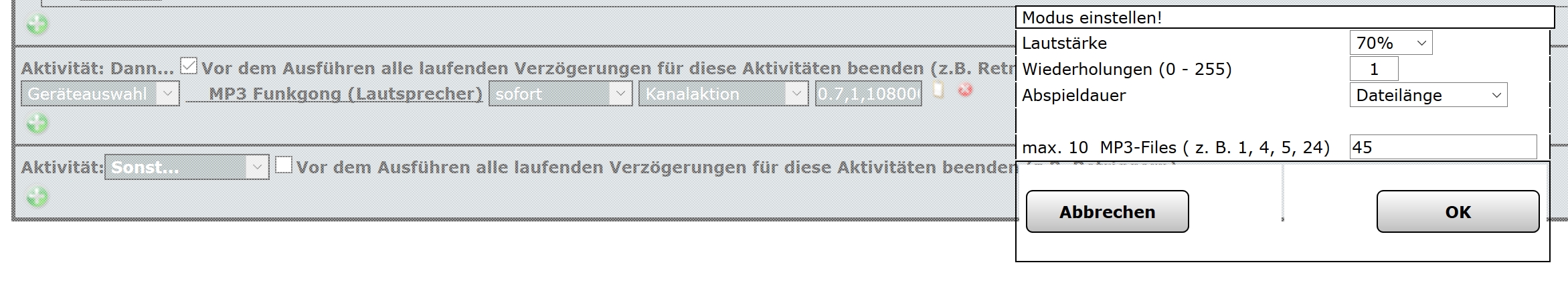

    In der CCU2 definiere ich das ja via Programmaktion
    Wenn ich das Popup Fenster schliese erstellt er darauf folgenden String "0.7,1,108000,45"

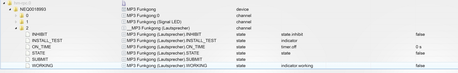

    Im iobroker unter Objekte sieht der MP3 Funkgong so aus
    Kann mir jemand sagen wie ich das in ein Script einbinden kann??

      Hi, geht ganz einfach mit
      setState("hm-rpc.0.NEQ0018933.2.SUBMIT","0.7,1,108000,45");
      Gruss, mayer

        Super, hat so geklappt
