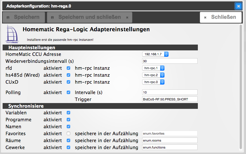

    Ich habe den Adapter schon mehrfach gelöscht und neu installiert, hat aber auch nichts gebracht.
    Hier findet ihr auch noch einen screenshot von den aktuellen Einstellungen des Adapters
    Kann ich den adapter sonst gegebenen falles auch wieder downgraden?
