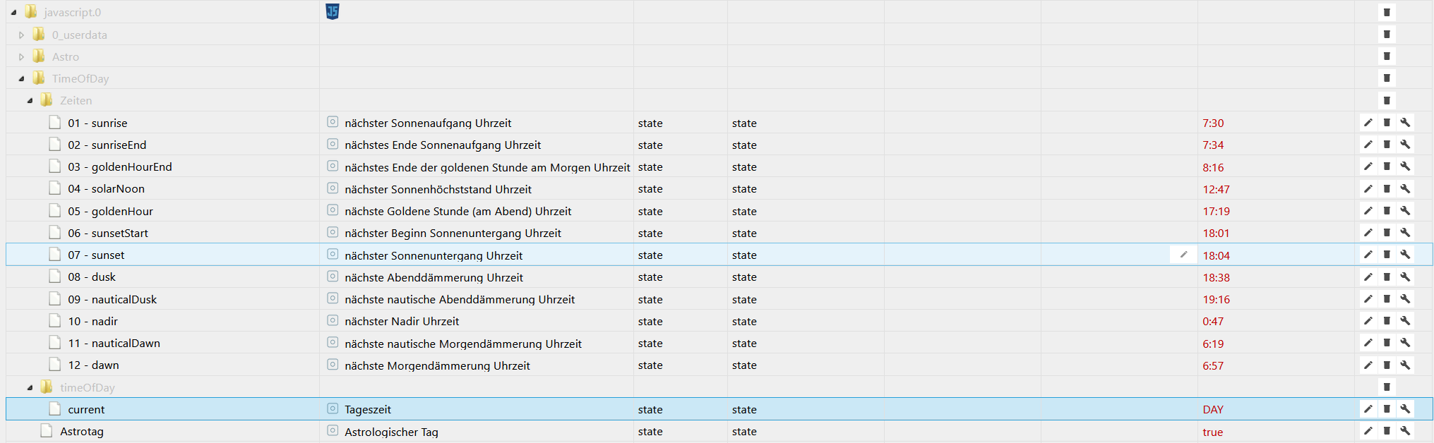

    Mit Ausführung des Skripts wird ein Datenpunkt "javascript.0.TimeOfDay.timeOfDay.current" erzeugt, der die aktuelle Tageszeit wiederspiegelt:

    • T Tirador
      nach Suche im Forum habe ich leider kein "Time Of Day"-Pattern gefunden und daher selbst ein kleines Skript geschrieben.
      Worum geht es:
      Abbildung einer Zeitschaltuhr über Zustände der aktuellen Tageszeit.
      Dies Zustände sind beispielweise: Morgen, Nachmittag, Abend, Bettzeit etc.
      Im Prinzip wird der Tag in mehrere Zeitabschnitte eingeteilt und diese in einem Datenpunkt vorgehalten.
      Beispiel:
      // Zustand 	          Start
      // MORNING 	          05:30
      // DAY 	                  Sunrise
      // HIGHNOON               Solarnoon - 30 minutes
      // AFTERNOON 	          Solarnoon + 30 minutes
      // LATEAFTERNOON          Sunset - 60 minutes
      // EVENING 	          Sunset -5 minutes
      // NIGHT 	          23:00
      // BED                    00:30
      Bezogen auf das Beispiel nimmt der Datenpunkt den Zustand jeweils mit Eintritt des Start-Ereignisses an.
      D.h. der Zustand "MORNING" startet um 5:30 Uhr und gilt bis zum nächsten Zustandswechsel durch den Zustand "DAY" mit "Sunrise" (Sonnenaufgang).
      Beispiel: Praktische Anwendung der Lösung:
      Ich nutze das Skript momentan, um die Lampen im Haus automatisiert ein- und auszuschalten.
      Jeden Morgen um 5:30 Uhr (MORNING) und 5 Minuten vor Sonnenuntergang (EVENING) werden bestimmte Lampen eingeschaltet. Mit Sonnenaufgang (DAY) und Beginn der Bettzeit (BED) werden die Lampen im gesamten Haus ausgeschaltet. Zusätzlich versende ich noch ein Telegram (zur Kontrolle).
