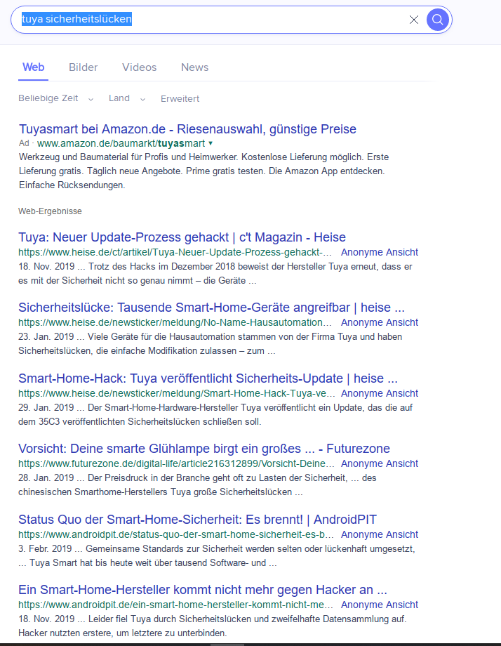

                                    @ramses Kennst du google?
                                    Ich habe nicht mehr alles im Kopf - onkel Google schon:
                                    R 1 Antwort Letzte Antwort

                                        @Homoran
                                        Habe ich doch schon benannt ;)
