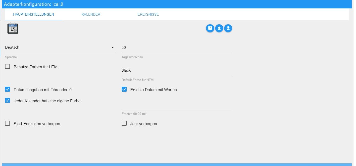

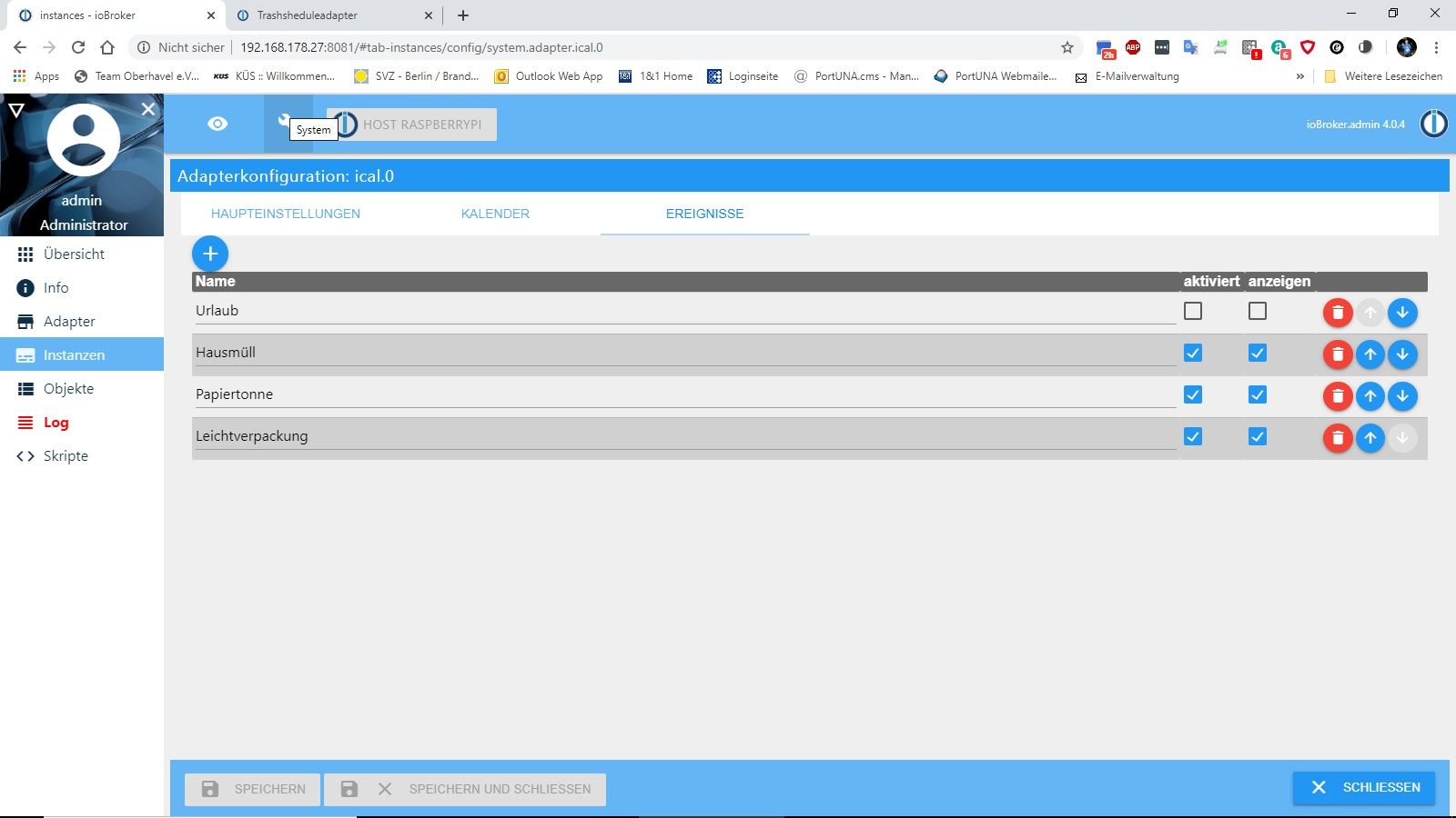

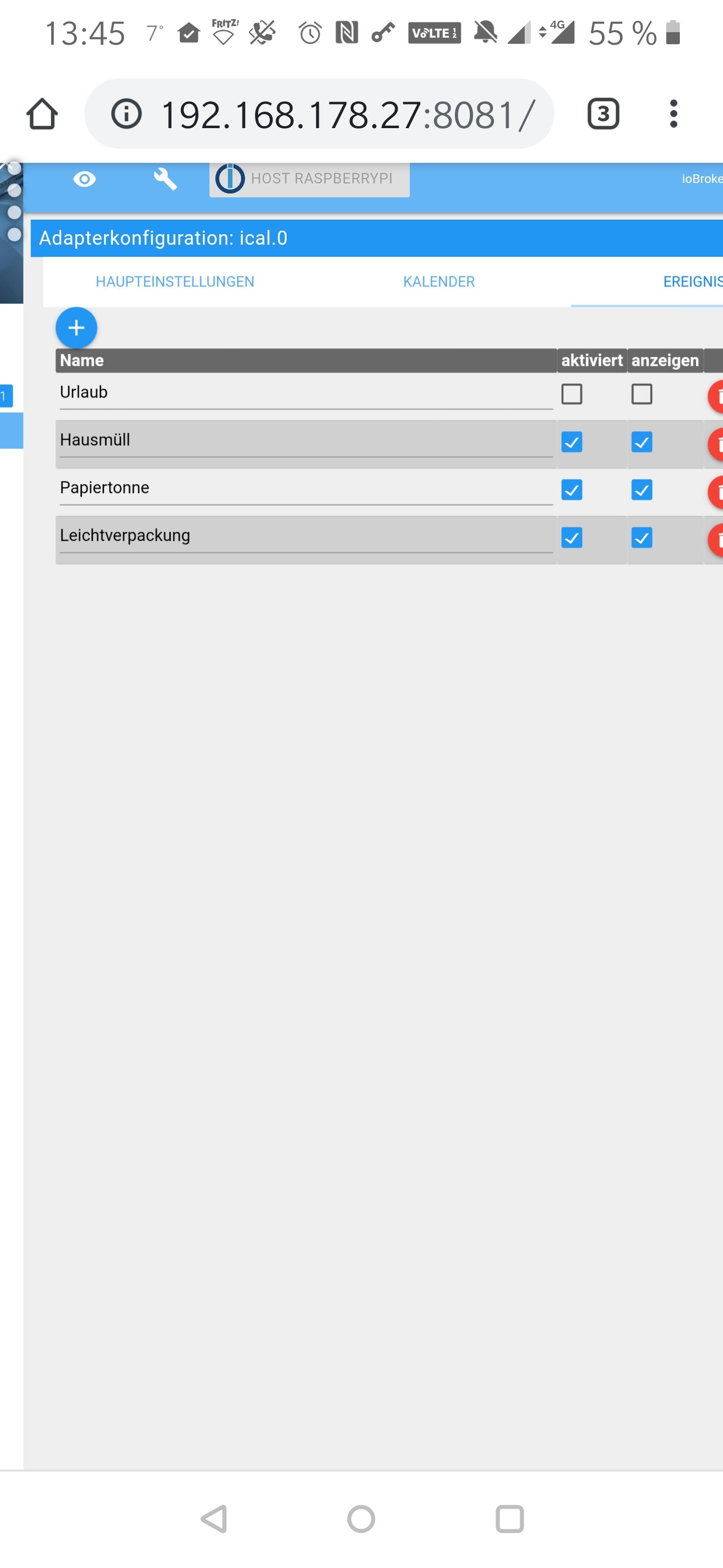

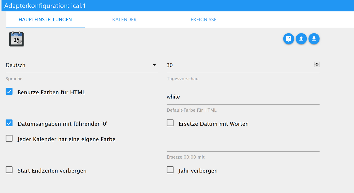

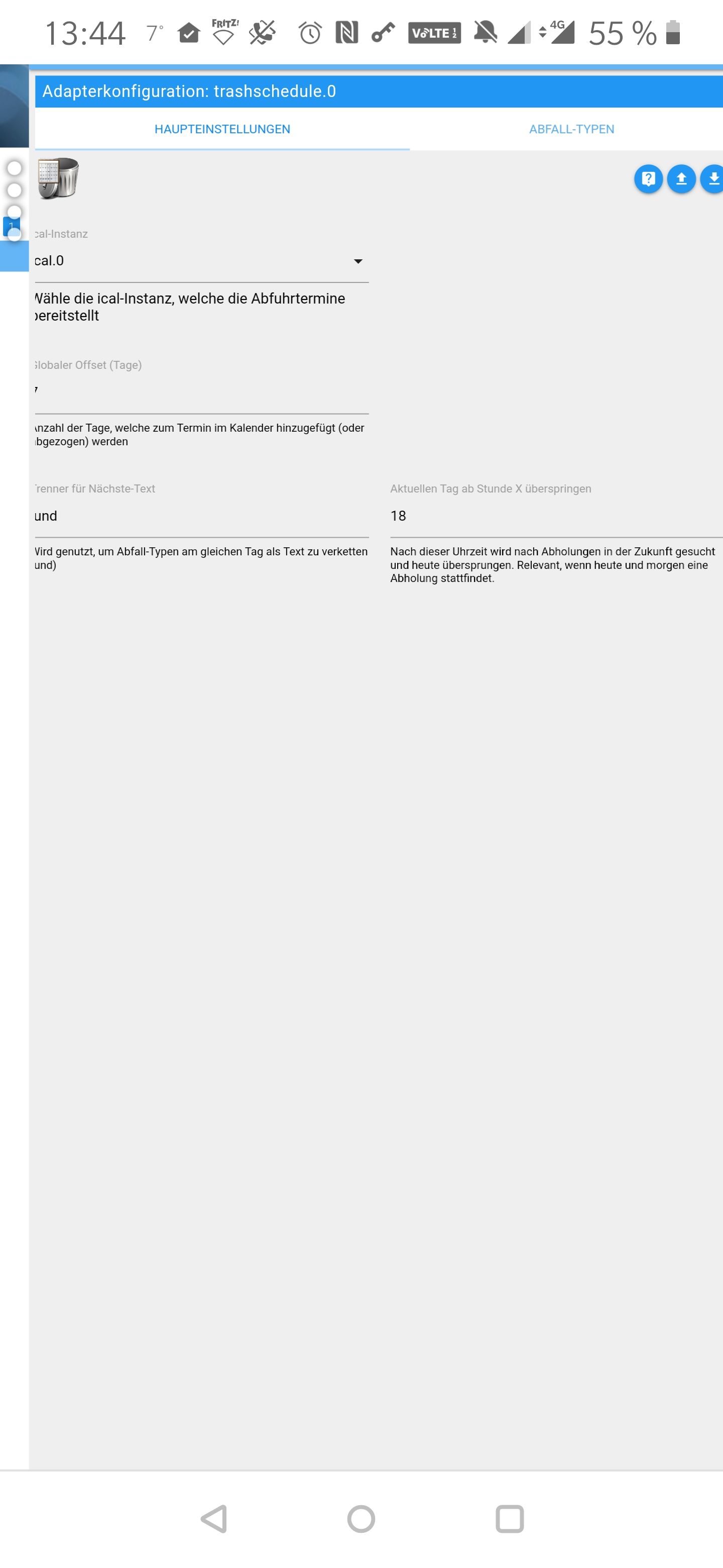

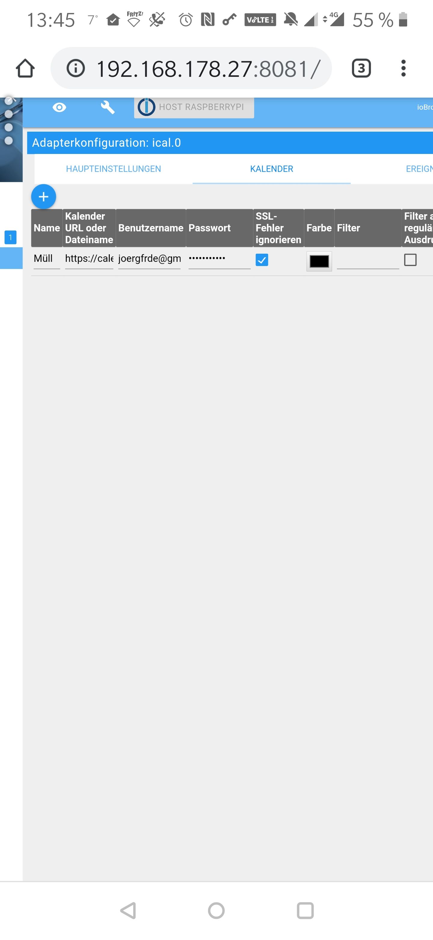

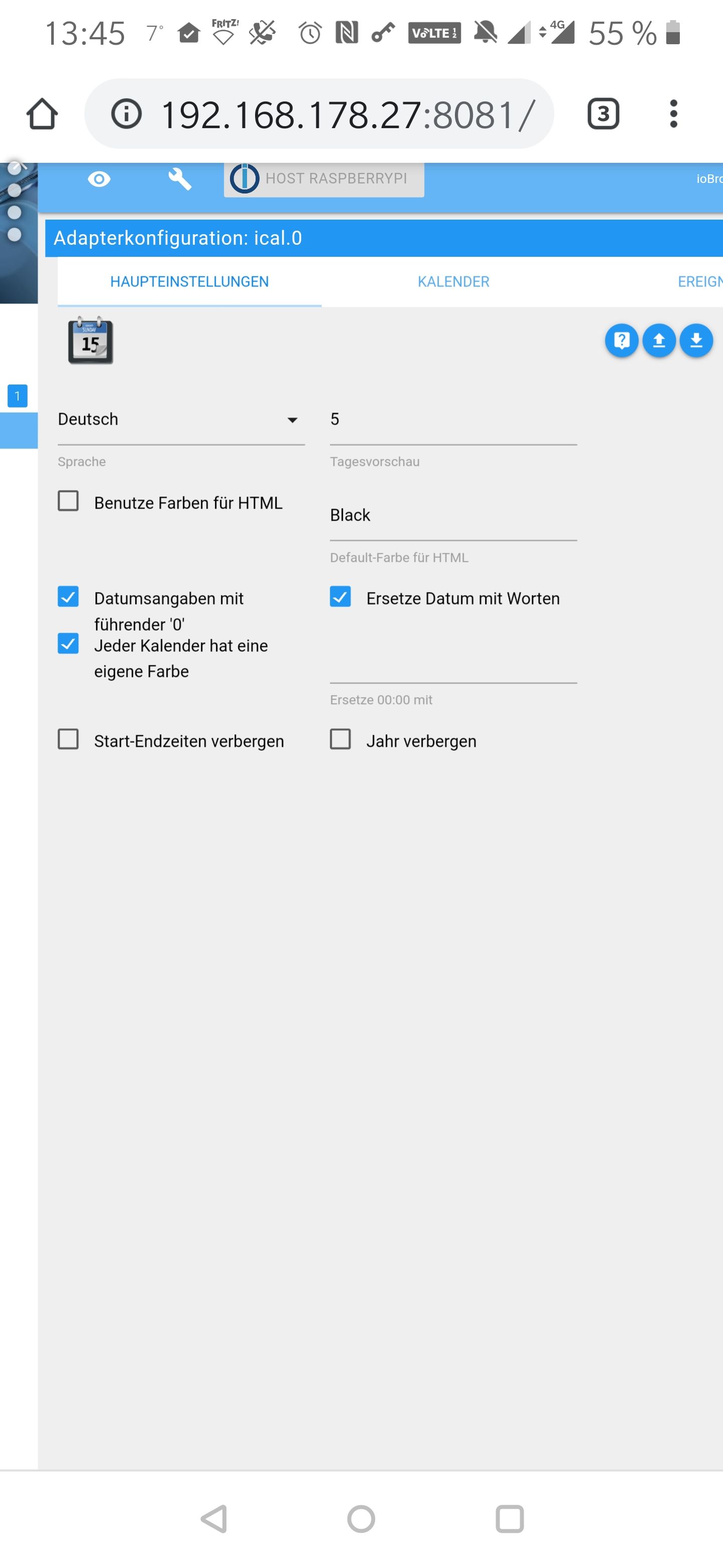

    Ich stehe voll auf dem Schlauch. Ich habe den Trashsheduleadapter installiert, meinen ical.0 Adapter und meine Abfallarten eingegeben. Der Trashsheduleadapter läuft. In der Instanz stehen aber keine Werte drin. Was läuft da schief? In meinem Kalender stehen die Tage für die einzelnen drin
    Screenshot_20200222-134517.jpg Screenshot_20200222-134527.jpgScreenshot_20200222-134420.jpg Screenshot_20200222-134428.jpg Screenshot_20200222-134505.jpg

      @joergfrde
      Stelle mal die Tagesvorschau (im letzten bild ) auf 50 tage oder so... so zeigt er nur die nächsten 5 an ....

            Ich verstehe überhaupt nicht was du da machst.
            Deine Screenshots sind da auch sehr schwer zu entziffern (fullscreen portrait vom Handy und 2/3 leer, dafür der Rest zu klein)
            Wie der Adapter trashschedule funktioniert weisst du?

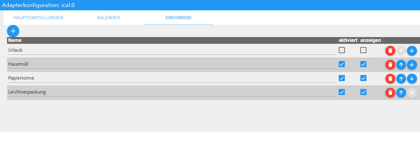

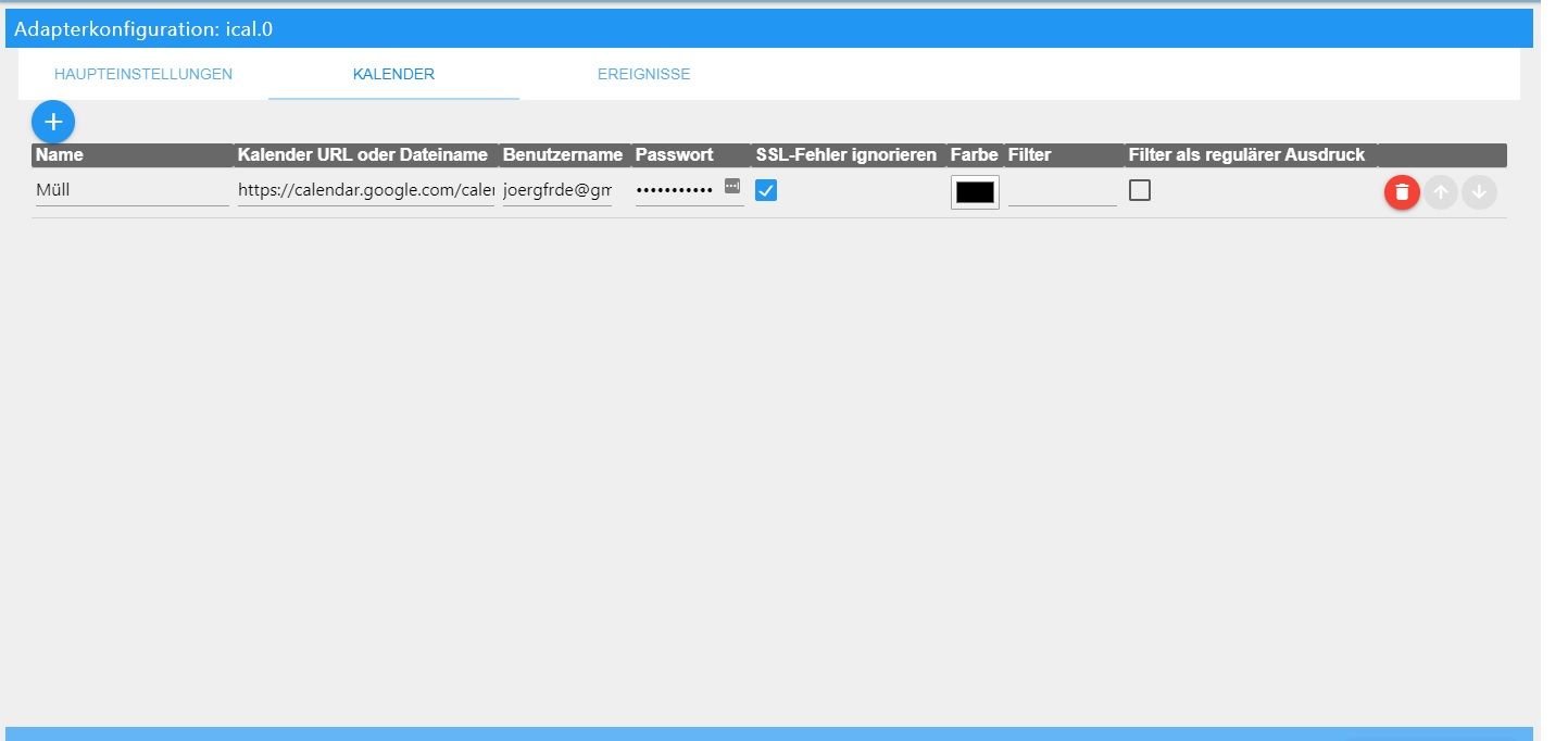

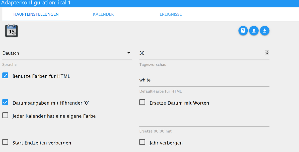

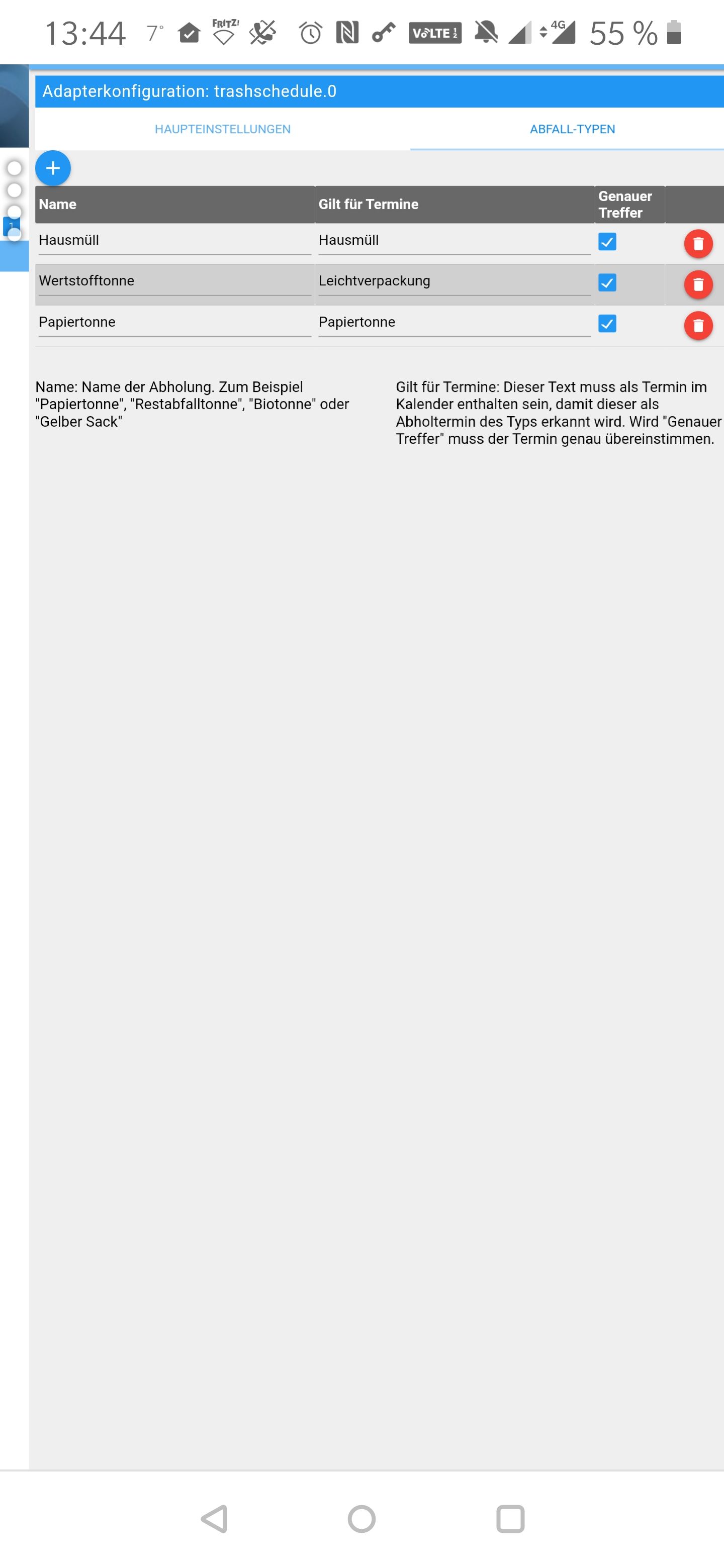

              @Homoran Irgendwie scheine ich dich nicht zu verstehen. Wo lege Ich in ical den Begriff an und wo und wie lege ich in Trashschedule eine Regel an . Ich habe Trashschedule entsprechend Screenshot5 konfiguriert und gestartet.
              Meine Einstellungen in ical siehst du in Schreenshot2 bis 4.

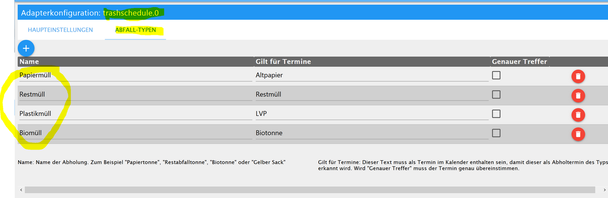

              Im Adapter Screenshot6.
              Im Trashscheduleadater müssten jetzt ja auch Werte drin stehen. Aber da steht nichts. Ich will die mir ja schließlich in einer VIS anzeigen lassen.
              Vielen Dank für deine Hilfe und habe bitte Geduld mit einem Neuling.

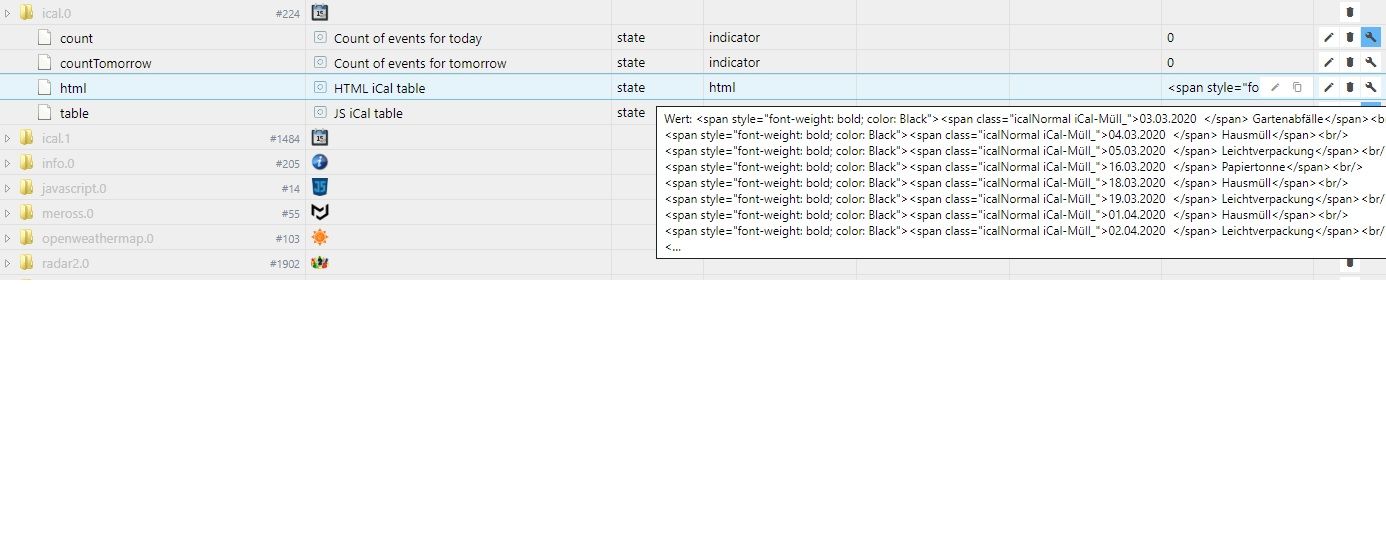

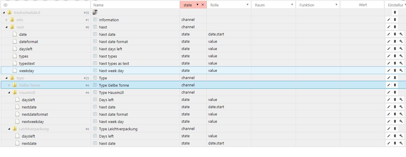

                  @Homoran Hier siehst du die Eintrage im ical (scrennshot7)
                  und im Trashschedule (screenshot8).
                  Im Trashschedule sehe ich keine Einträge. Im ical stehen bei HTML Termine drin (Screenschot9)
                  HomoranH FeuersturmF 2 Antworten Letzte Antwort

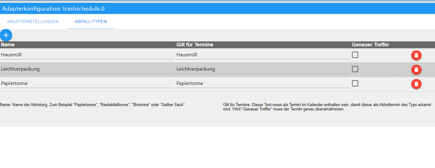

                    @joergfrde Warum als Bild, da lässt sich nichts kopieren 😢
                    Die Schlagworte wie "Papiertonne", "Hausmüll" usw. muss du in der Konfig von trashschedule unter "gilt für Termine" eintragen.
                    Davor unter Name irgendetwas was dir gefällt

                      @joergfrde
                      Im trashschedule Adapter legst du fest, nach welchen Begriffen im Kalender gesucht werden soll:
                      Die Einstellungen bei der ical Instanz für meinen Müllkalender sieht so aus. Unter "Ereignisse" musst du nichts eintragen:

                        @joergfrde
                        Ich denke ich weiß wo dein Problem liegt.
                        Habe jetzt am PC auch deine ersten Screenshots entziffern können.
                        Da hast du die Checkbox bei "Genauer Treffer" angehakt.
                        Dann müsste dein ical Termin nur aus dem Schlagwort bestehen.
                        Da es noch weiteren Text gibt darf der Haken nicht sein

                          Ich habe jetzt noch einmal eine neue Instanz von Trashschedule installiert und und wie @Feuersturm eingerichtet. Meine Daten aus ical werden einfach nicht übernommen.

                            @joergfrde Hi, poste doch mal deine Einstellungen vom Trashschedule und von der iCal Instanz.

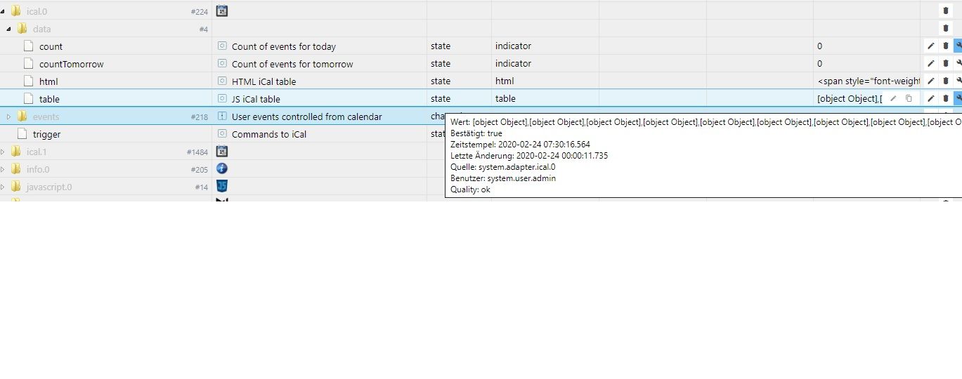

                            Werden die Termine aus deinem Müllkalender in den ical Datenpunkten angezeigt?

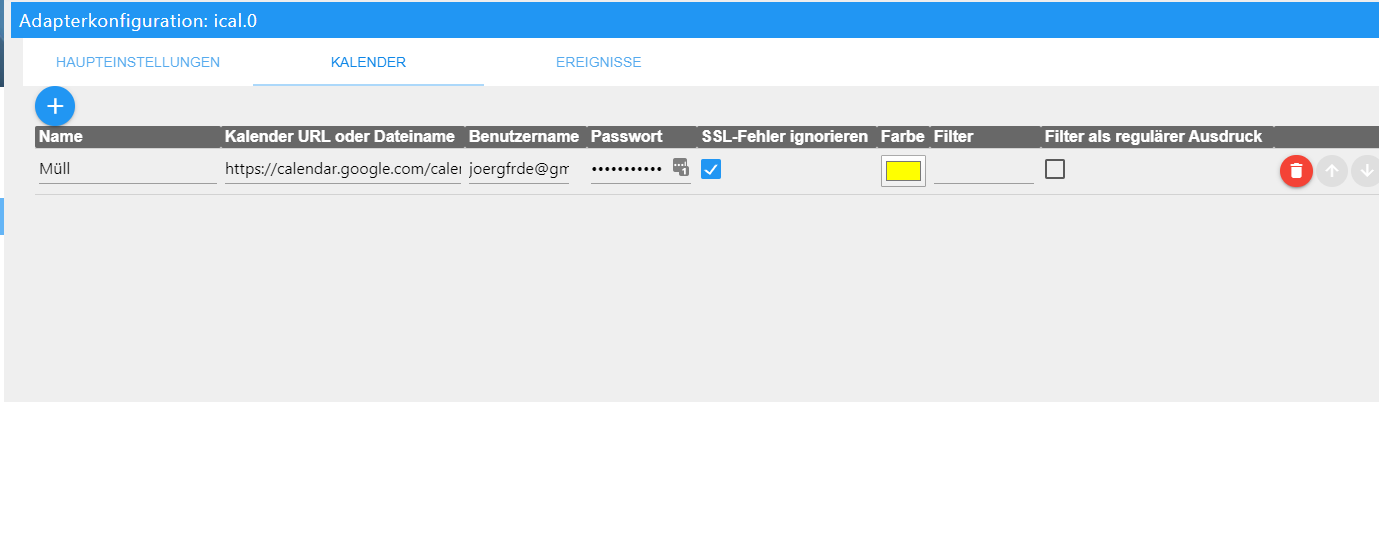

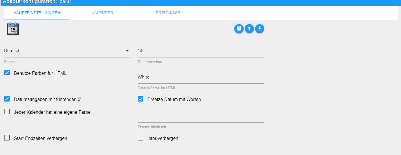

                              Hi, hier noch einmal meine Einstellungen von ical und Trashschedule.
                              Scrennshot15.png Scrennshot14.png Scrennshot13.png Scrennshot12.png Scrennshot11.png

                                @joergfrde
                                versuch mal ohne die Ical haken : Ersetze Datum mit Worten und Datumsangaben mit führender 0
                                joergfrdeJ 1 Antwort Letzte Antwort

                                  @Adnim Ich habe jetzt die Häkchen mal rausgenommen. Es hat leider nichts gebracht.

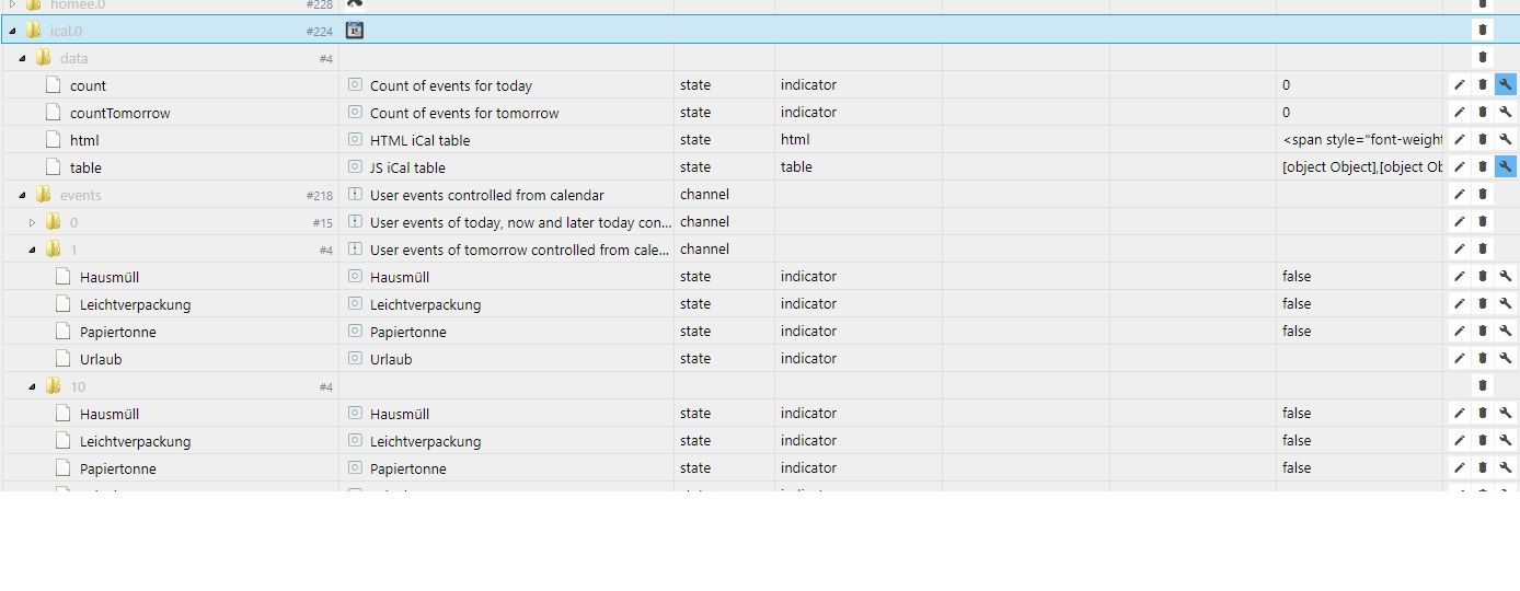

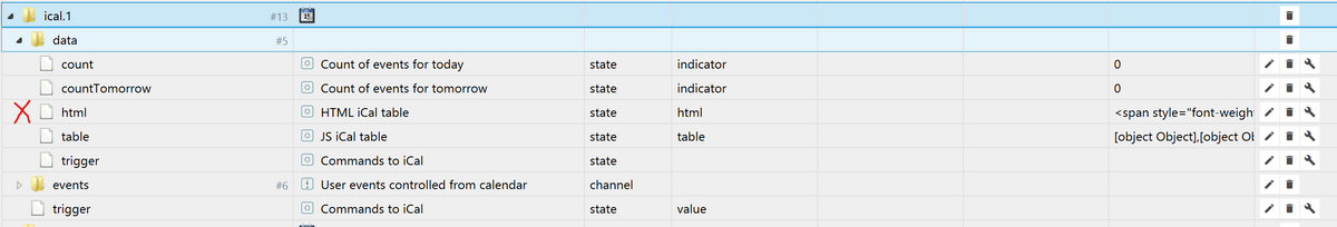

                                    @joergfrde sagte in Trashsheduleadapter:

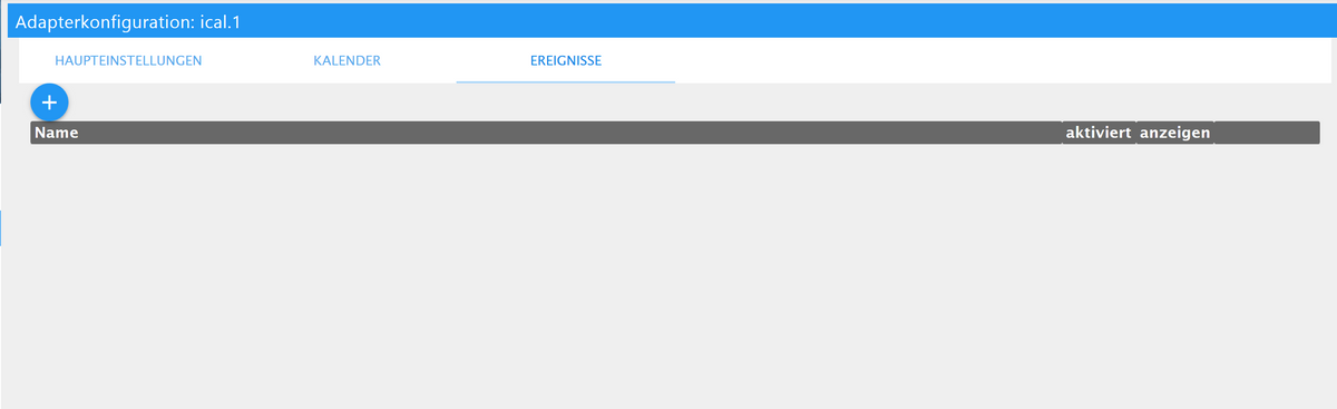

                                    Wie sehen deine Objekte vom ical.0 aus? Ist hier dieser Datenpunkt mit den korrekten Daten aus deinem Kalender gefüllt?
                                    Warum hast du hier einen Offset von 7 Tagen eingetragen und als Trenner für Nächste ein "und" eingetragen. Ich habe ein Offset von 0 Tagen und als Trenner ein Komma ","
                                    In meiner ical.1 Instanz hab ich unter dem Reiter "Ereignisse" keinen einzigen Eintrag. Warum hast du hier etwas eingetragen?

                                      @Feuersturm Das Offset war vorgegeben. Das habe ich nicht verändert. Ich war mir über die Bedeutung nicht im Klaren. Die Daten sind im ical drin. In einem anderen Widget werden sie dargestellt.

                                          @Homoran Ja der Haken ist raus. Hat aber nichts gebracht.
