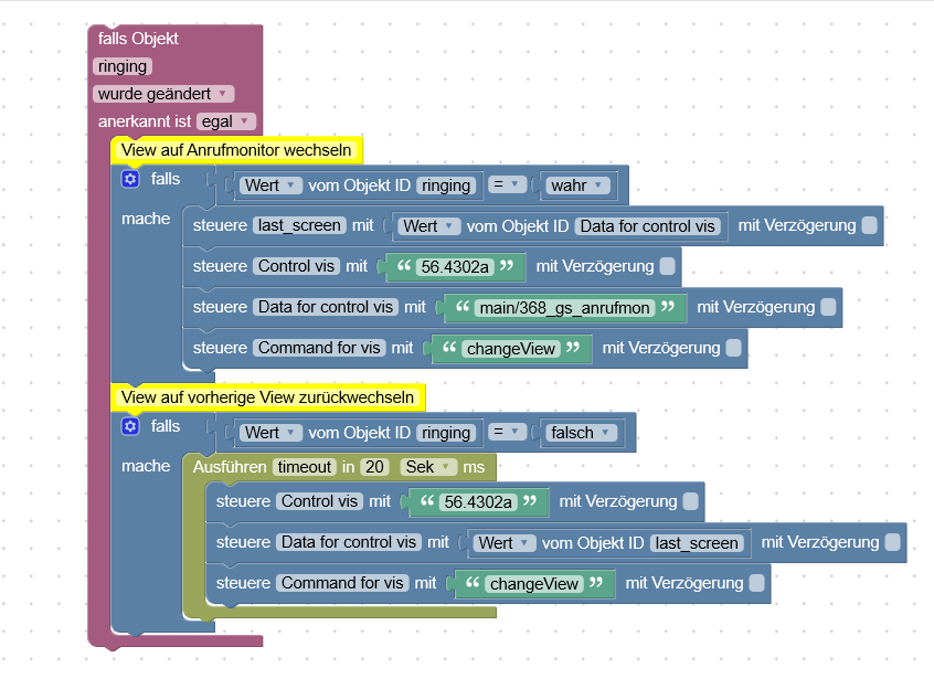

      ich habe mir einen Datenpunkt angelegt unter javascript.0.vis.lastScreen. Der wird dann gesetzt, wenn ich ein Telefonklingeln identifiziere. Es wird der gerade aktive Screen in den Datenpunkt geschrieben, bevor das Bild auf den Anrufmonitor wechselt.
      Das Blockly dazu sieht wie folgt aus:
      Die Datenpunkte findest Du unter dem Objekt vis.0.
      Bei mir geht der Anrufmonitor beim Telefonklingeln sofort in den Vordergrund, unabhängig, welche View gerade aktiv ist. Der Anrufmonitor soll aber nach 20 Sekunden wieder ausgeblendet werden und dafür die letzte View wieder eingeblendet werden. Das klappt bei mir sehr gut.

        danke - sowas habe ich gesucht
