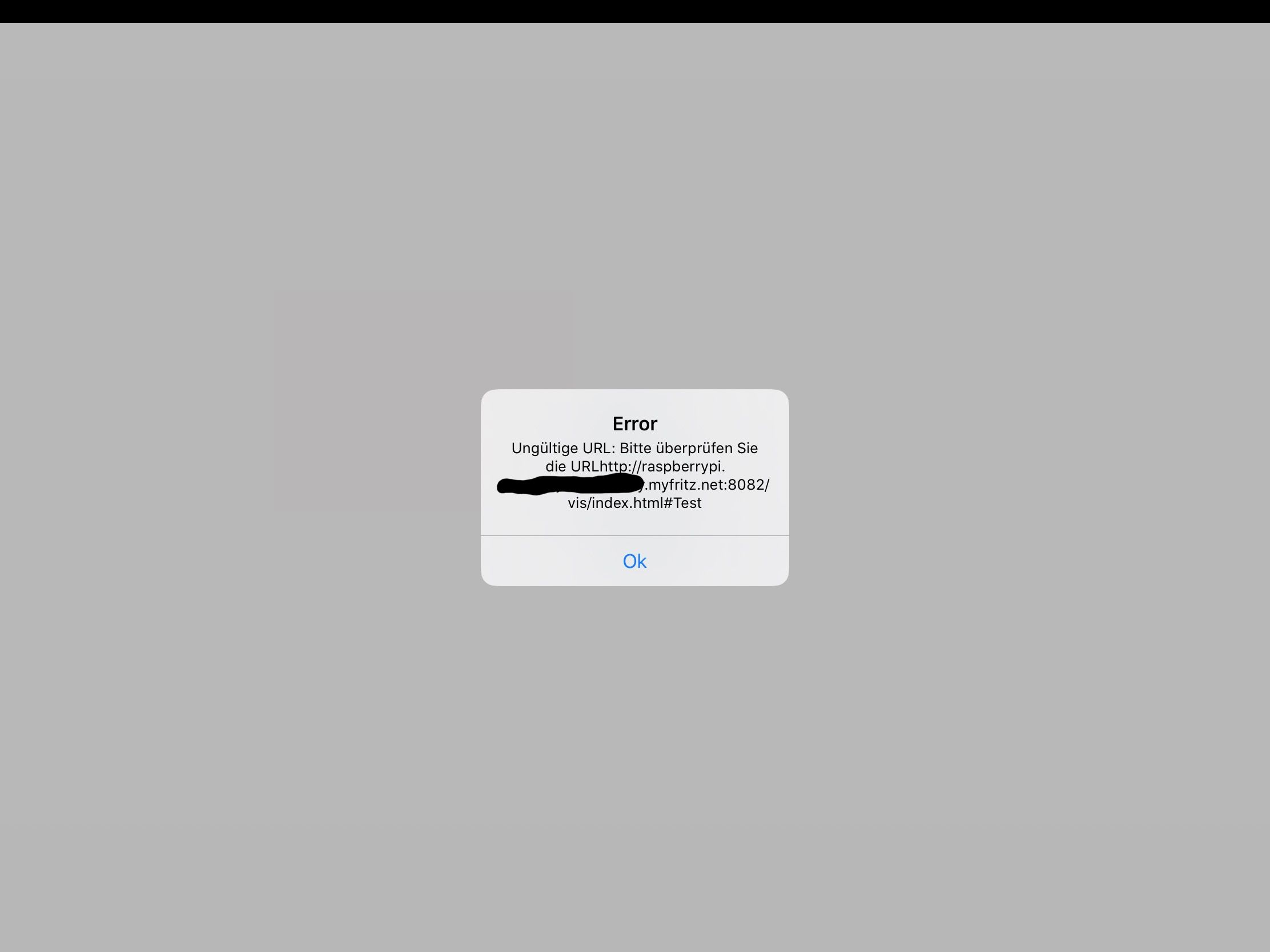

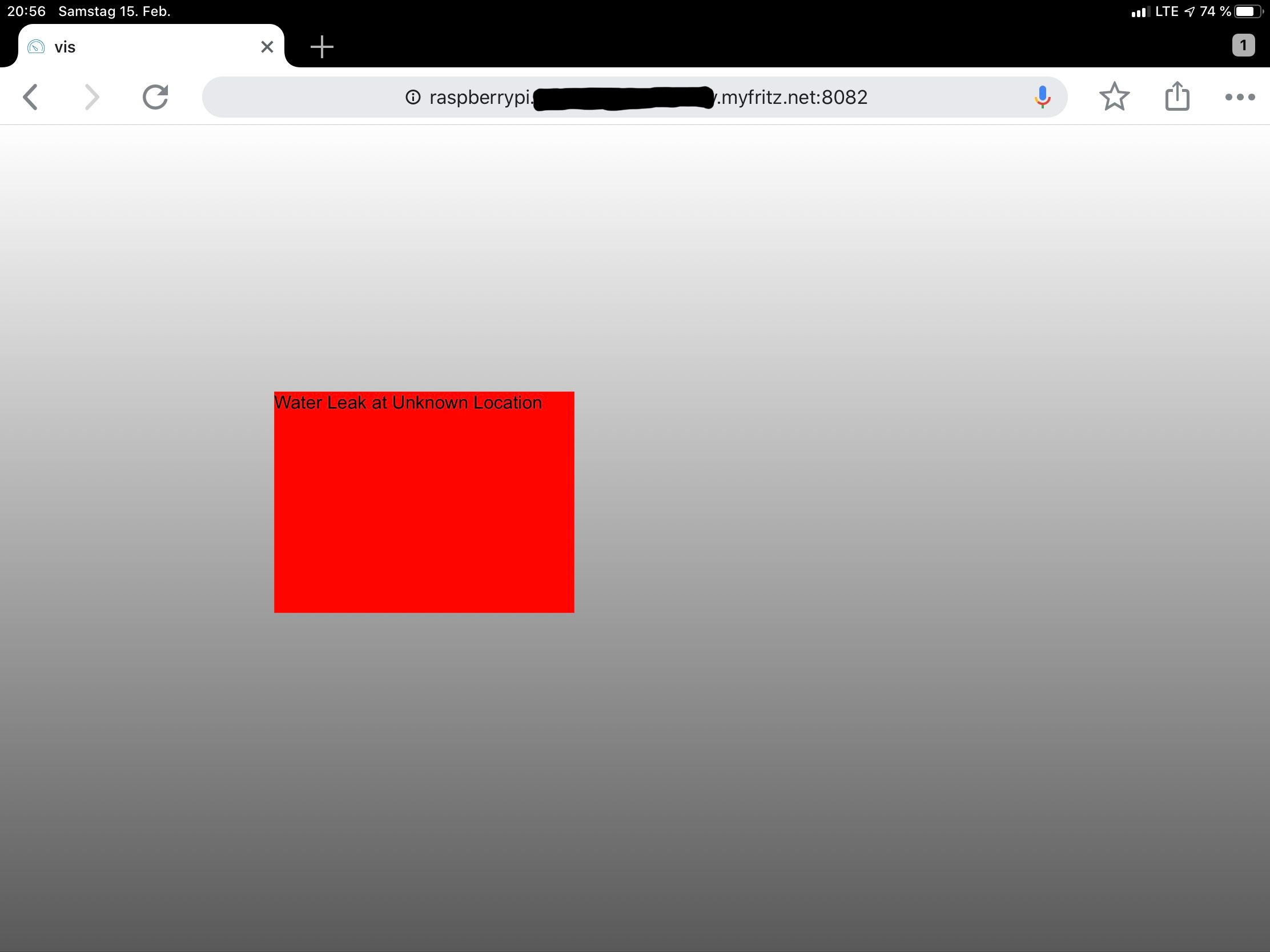

    ich habe ein Problem mit dem Erreichen der Visualisierung von extern.
    Ich habe den myfritz Dienst genutzt und komme beim Einfügen des Links auch zur Visualisierung.
    In der App habe ich diese Eingabe vorgenommen:
    Damit kommt allerdings immer diese Fehlermeldung:
    Was mach ich falsch?
    Vielen Dank!

      tombox
      @torsten-2020 Ist es nicht https statt http?
      • T Offline
        torsten-2020
        schrieb am zuletzt editiert von torsten-2020
        Das ist die URL in der myfritz Freigabe:man-shrugging:
        ...und mit dieser URL funktioniert die direkte Eingabe im Browser.
        • T Offline
          tombox
          Dann kann es nur daran liegen dass der View nicht Test heißt
          • T Offline
            torsten-2020
            Habs gelöst. Durch das c&p wurden offenbar Leerzeichen erkannt..nur von der App bzw. Vom Safari Browser. Chrome hat das problemlos dargestellt..
            Im Safari rausgelöscht und in die App eingefügt..passt.
