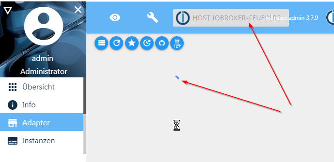

    Hallo
    habe meinen iobroker neu aufgezogen und in diesem zuge gleich richtig benannt, (vorher 2 x Raspi Multihost, jetzt Proxmox-LXC)
    das System an sich ist immer noch unter der gleichen IP-Adresse erreichbar, aber leider wie so oft beschrieben, lädt sich der Adapter-Tab zu tode, auch der Hostname um oberen Rand steht immer noch auf den alten Namen (komisch woher das system den noch weiss).
    Cache leeren anderen Browser nutzen etc hat alles nichts geholfen, neue IP-Adresse vergeben oder den Chrome im Ikognito-Mod dann funktioniert alles wie gehabt, hab auch schon mehrmals die FritzBox rebootet. iobroker custom setup durchgelaufen, iobroker host this durchgelaufen, nichts ausser den oben genannten hilft..
    ich hoffe irgendjemand hat noch eine Idee

            Nein ich meinte nach dem Umbenennen des Hosts und VOR dem ersten Start
            Was sagt denn jetzt iobroker list instances?

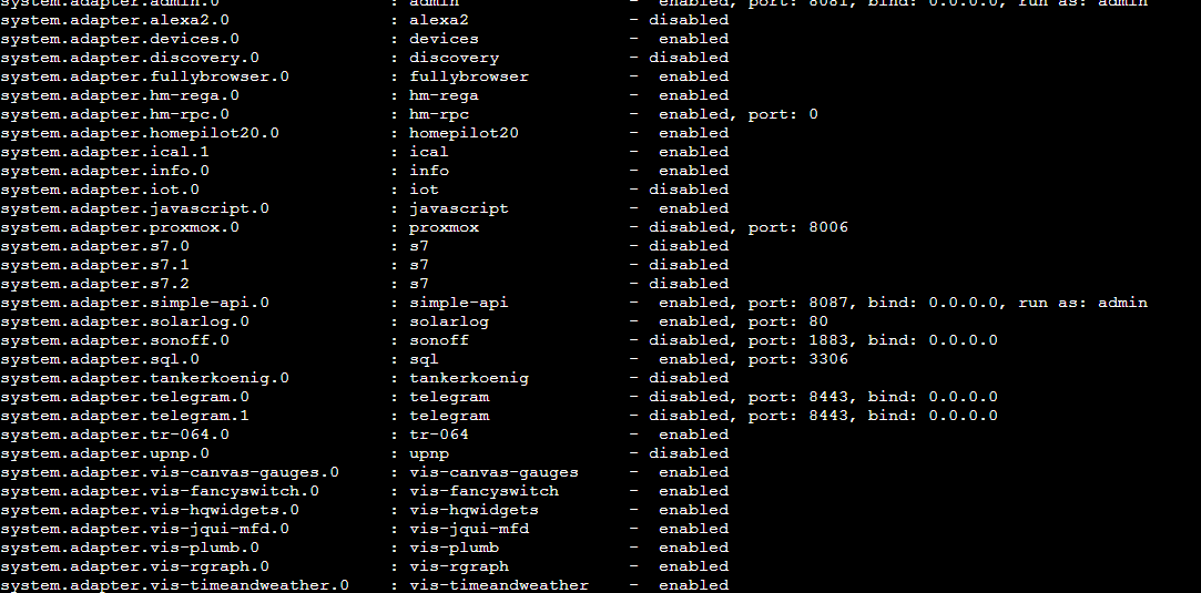

              da läuft alles wie gewünscht
              der adapter-tab lädt sich zu tode und oben der Hostname stimmt nicht, ist eigentlich "iobroker"

                @Farmer-cb sagte in Adapter lädt nicht, nach Host änderung bei alter IP-Adresse:
                Das kann ich nicht beurteilen, da der Screenshot abgeschnitten ist.
                und der überdeckte Name ist der alte?

                  @Homoran sagte in Adapter lädt nicht, nach Host änderung bei alter IP-Adresse:
                  soll ich den Screenshot nochmal machen??
                  der überdeckte ist der alte ja
